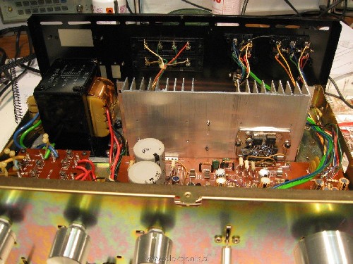

Zanima me, če ima kdo že kakšne izkušnje: spajkanje TO220 ohišja direktno na hladilnik. Torej, imam stisko s prostorom in rabim zmanjšati ohišje in ga direktno prispajkati na hladilno ploščo. V bistvu popravljam tale hibrid:
http://web.zone.ee/martinr/pioneer/avatud%20korpus.JPG?2
Malo se bojim, da bom uničil tranzistor, ko ga bom pregreval. Kakšne smernice, preden porabim zalogo tranzistorjev in kupim nove hibride (ki se sicer dobijo, ampak stari in nepreverjene kvalitete)?

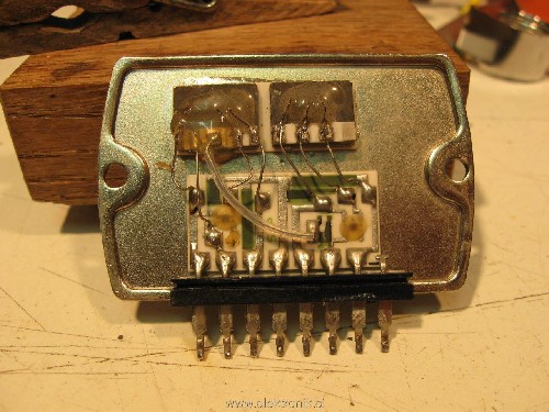

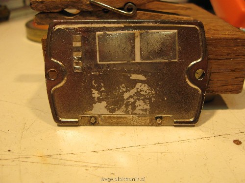

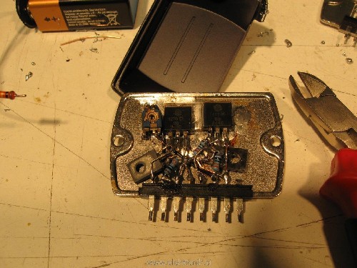

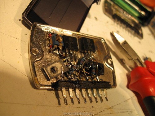

Okej! nisem si vzel časa za lepljenje, 100W v roke in lotat! Stvar sem zminimiziral, tako da gre originalen pokrov nazaj, tranzistorji so preživeli in JVC spet po dolgih letih špila!
Malo še mirovni tok uhaja, ko se dovolj segreje, začne nekontrolirano naraščati - moram še nastavit - sem bil preveč neučakan in sem ga kar pognal
Delal sem po tem načrtu: http://translate.google.com/translate?hl=en&ie=UTF8&prev=_t&sl=auto&tl=en&u=http://forum.cxem.net/index.php%3Fshowtopic%3D110877 (shema od člana GOGA Riga), samo namesto ruskih tranzistorjev sem dal BD139/140 in BD243C/244C.

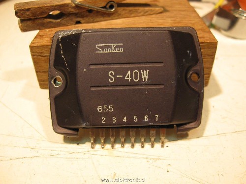

še kompetek!

No, mirovni tok nastavljen, kolikor se je dalo. Tranzistorji so seveda iz vseh vetrov in niso uparjeni, zato mi malo enosmerne uhaja - niti nisem pričakoval kake hude simetrije. na 8 ohmskem zvočniku, sem nastavil na 30mA. to seveda ni "pravi" mirovni tok, pa še tega sem meril samo na NPN tranzistorju.. Samo toliko, da vidim če deluje temperaturna stabilizacija. Včeraj je nenastavljen hitro dosegel "thermal runaway" točko. Danes sem ga priganjal na treh ohmih (4+8 ohmska zvočnika) do klipinga več kot pol ure, glasba. Kliping je bil 50Vpp. Hladilnik se je serel na 75 stopinj, tranzistorja pa tudi do 98! Po tej veselici je bil mirovni tok takoj 40ma v tišini! Vendar imam potencimeter za mirovni tok čisto zaprt, tako da so praktično samo diode plus bazni upori v zanki. Mogoče bi bilo potrebno eno diodo odstranit..
Vglavnem, spajkanje tranzistorjev je izvedljivo, mogoče malo nepraktično in verjetno zaradi galvanskega ločevanja celo problematično in manj učinkovito. Velik plus pa je, da se lahko takole kak star hibrid popravi in obdrži originalen izgled. Največja žalost je, ko pogledaš v vintage ojačevalec, pa je notri poleg šengfuj premajhnih novih kondenzatorjih (ker je nekdo menjal vse kondenzatoje z isto napetostnimi - dandanašnji so manjši kot nekoč) in razlitim oljem okoli potenciometrov še 3D vezje na hladilniku ..
dans sem dobil ceno za nov originalen hibrid: 50€ plus ddv. Mogoče, če obupam nad simetrijo, kupim STK0040 - nekatere verzije ojačevalca so imele te hibride, in tiskano vezje je pripravljeno za obe verziji. Ti STKji pa stanejo 10€ par - to je pa že bolj cenovno primerno za tak ne-hi-fijevski vintage amp..

To sem že vse pregledal, še preden sem kupil okvarjen ojačevalec. S-40W je mogoče dobiti nov, cena znana, tudi na ebayu podobna. Rabljenih ni, so pa SP-40W ki so cenovno sicer sprejemljivi, problem je pa ker niso hermetično zaprti in so zato podvrženi staranju - kot da bi kupoval rabljen VN trafo za tv.. zato je edina sprejemljiva rešitev popravilo starega ali nakup novih STK0040.
