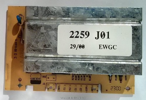

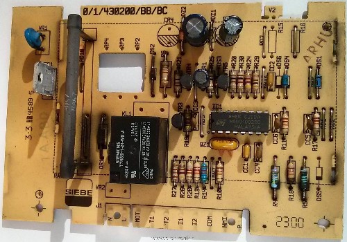

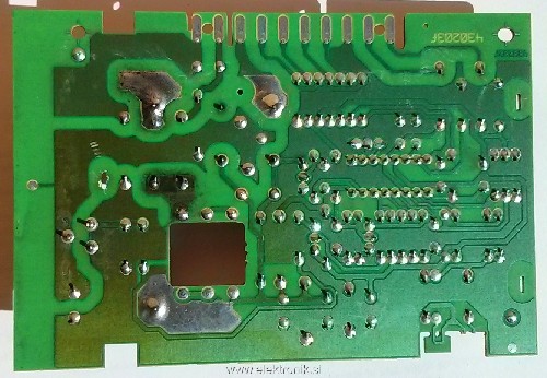

Staršem je odpovedal pralni stroj in po pregledu modula sem opazil, da je precej elementov zelo črnih in tudi na spodnji strani je pcb počrnjen.
Gorenje vodi ta modul pod oznako 634505 (pa tudi pod 599217) na ohišju modula pa piše 2259 J01.
Žal pa se tega modula ne da več dobiti na Gorenje servisu.
Če ima kdo shemo tega modula bi mu bil res zelo hvaležen, ker je dosti elementov tako počrnelih, da se ne vidijo več oznake.
Najraje bi kar vse elemente zamenjal razen seveda tistih, ki se jih ne da dobiti (upajoč da delajo).
Hvala za vse konstruktivne odgovore.
Lp, F

Tisto črno je prah. Sam sem na podobni plošči po čiščenju z izopropanolom lahko prebral vse oznake.

Res je staro 13 let, ampak se da očistit, da bo izgledalo kot novo. Tu ne vidim ničesar ožganega. Tisti večji upor 4K je edini, ki bi se lahko grel. Preveri mu upornost. Polprevodnike pomeri, upore pomeri, elektrolite zamenjaj. Za pospajkat je samo nekaj padov. To rešiš prej kot tak post napišeš. Mr. Green
Kako veš, da je napaka na tem vezju?

Dobro pospajkaj okoli nožic triaca....sam sem že na dveh podobnih imel isto okvaro-slab spoj-poči vezje zraven- okoli pad-a...

A veš da je res spajka počila okoli ene nogice triaca. Brick wall
Sploh nisem opazil prej...
Hvala vsem za odgovore, bom konkretno ščistil celotno vezje in prispajkal triac nazaj pa potem poročam ali je problem rešen. Smile

Nogico triaca in še par drugih komponent sem pospajkal. Kondenzator, ki je imel slab ESR sem pa zamenjal.
No danes smo pri starših stestirali modul in pralni stroj spet dela kot urca. Applause
Najlepša hvala vsem za pomoč.
