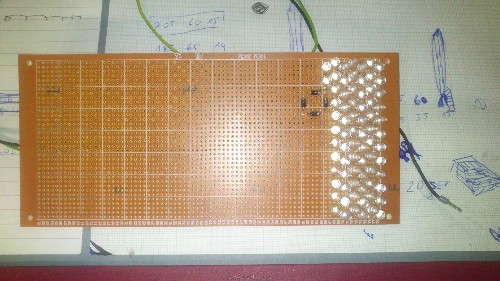

Rad bi vezal LED na 220V izmenične. LED prevodna napetost je 3V, tako, da bi vezal 74 LED zaporedno, na Gretz vezje 220V.
Je taka vezava pravilna?

Ne. Sicer je res da je napetost na LED 3V, ampak bolj kot to je pomemben podatek o TOKU čez njo, kar je v tvojem primeru najverjetneje 20 mA. Torej rabiš vezje, ki ti bo omejilo tok na 20 mA največ. Oziroma po domače ena varianta je primeren upor v serijo s tvojim trenutnim vezjem.

Najbolje je zaporedno vezati 37 parov antiparalelno vezanih diod. Nastopajoči tokovi in moči so res efektivne, na morebiten preboj v zaporni smeri pa vpliva temenska napetost. Zato ima taka vezava prednost pred dvema antiparalelno vezanima vejama iz 37 zaporedno vezanih diod.
Za omejitev toka zaporedno dodaj kar kondenzator, vzporedno k njemu pa še 1,5M upor.
Diode bodo tudi pomešane med seboj, da utripanje ne bo moteče. 37 je 74/2 , ni pa to predpisano število. Lahko jih daš več. A če boš dal preveliko število diod zaporedno, bodo svetile samo zelo kratek čas na vrhu sinusoide, zato bo utripanje spet opazno.

Torej, če jih pustim tako kot so, zaporedno vezane 74 komadov, potem moram še zaporedno vezati kondenzator in vporedno kondenzatorju še upor? Kakšen mora biti upor in kondenzator?
