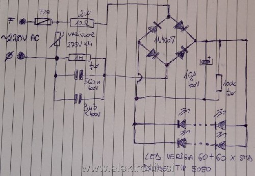

pred kratkim sem nabavil LED svetilko za montažo v stropno luč - "plafonjero".
Sama svetilka je sestavljena iz 120 LED diod tipa 5050, in sicer so dve veji po 60 LED diod vezane paralelno. Priložil sem sliko napajalnika, tipični napajalnik "z medom in čajem" -made in China.
prcej me moti ti. utripanje, katerega se opazi, če pogledam proti LED svetilni plošči z fotoaparatom ali kamero, opazno je utripanje 50Hz.
kakšen napajalnik bi bil v redu, da se to nebi opazilo, oz. če zamenjam originalni napajalnik za nekaj bolj kvalitetnega.
moram pa povedati, da sem kar zadovoljen s svetilnostjo, sem pa že na ideji, da sestavim sam nekaj podobnega s 3W star LED moduli, ki se dobijo dokaj poceni,
edino kar me bega je hlajenje teh modulov..-.

Ker sta priključeni dve veji LED diod na en sam napajalnik, je to zelo slaba rešitev. Zakaj?
En napajalnik v obliki kapacitivnega tokovnega generatorja je zmožen dati nek določen tok, ki se v tem primeru praviloma razdeli na 2 dela. Ko bo v eni LED veji crknila ena sama LED (to se bo zanesljivo zgodilo, je samo vprašanje časa), bo ta LED veja ugasnila, celoten tok pa bo potem tekel skozi brezhibno LED vejo, kar pomeni da bo tekel 2x večji tok od normalnega... seveda to pomeni precej hitro odpoved vsaj ene LED v delujoči LED veji.
Zelo podobno rešitev LED plošče sem jaz naredil z običajnimi 5mm LED, s tem, da sem jih uporabil nekaj čez 200 LED, napajanje klasično 12V stabilizirano, po 3 LED v serijo z lastnim preduporom, tok skozi LED samo 7,5mA. Tok je majhen, da se LED ne pregrevajo
Zakaj sem se odločil za drugačno napajanje?
Tudi sam sem nekoč kupil kitajske LED "žarnice" v obliki koruznega storža s 108 LED in je rešitev napajanja popolnoma enaka kot v tvojem primeru, en napajalnik in 2x po 54 LED, lučko sem že 2x popravljal, crknila po 1 LED.
Ker se zavedam, da tako napajanje sploh ni v redu ( z LED razsvetljavo in napajalniki za LED se resno ukvarjam že nekaj let), sem se odločil za 12V napajanje in sicer v luč poleg LED plošče vgradim še ustrezen 12V napajalnik. Delovanje je zelo zanesljivo, sama LED plošča je tako uporabna tudi v solarnih sistemih in še kje. Res je, da nekaj energije izgubim zaradi ne ravno idealnega izkoristka napajalnika, pa vseeno, zadeva je bistveno bolj zanesljiva, tudi če kakšna LED veja s 3 LED odpove, ni potrebno takojšnje popravljanje.
Če se LED precej segrevajo, zaradi večje količine LED na majhni površini, je življenska doba zelo kratka, po nekaj tednih svetilnost pade pod 50%, zato je nujno potrebno tok zmanjšati iz nazivnega 20mA na 10mA ali še nižje. Sama svetilnost je pri toku 10mA namesto 20mA komaj opazna.

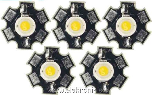

kot sem že omenil, čez nekaj dni dobim nove 3W LED module, s pomočjo katerih bom naredil svetilno ploščo premera cca. 26cm iz ALu plošče debeline 5mm. Na tej plošči naj bi bili okrog 8-9 3W modulov. Malo bom eksperimentiral koliko se plošča greje in če je potrebno dodatno hlajenje z ventilatorjem (zaradi daljše življenjske dobe LED modulov)
v priponki so slike LED modulov in LED driverja, za enkrat je krmilje predvideno za priklop na 220V.
ko bom imel pripravljeno bom objavil dodatne slike in mnenja. konstruktivni komentarji so vsekakor dobrodošli.

@Manfredi, talew tvoja narisana shema 120LED18Wpsu.jpg je popolnoma napačna, tole si zelo narobe narisal oziroma napisal vrednosti elementov, tisto pred gretzem Wink

ja sem pazil ko sem naročil, sem izbral power LED driver, ki lahko napaja od 6 - 9 x 3w module, kar je 18-27W, tok je nekje 0,63A, kar je po moje preveč, kot si že povedal, je dobro to zmanjšati vsaj za 1/3, tako bo bolj enostavno za hlajenje in daljša življenska doba LED diod.
bom pa upošteval tvoj predlog glede diod z visokim CRI faktorjem. To pa bo pri naslednjem testu, ko bom uporabil 10W LED diode.
Tehnični podatki tokovnega LED napajalnika
Input voltage: 85-277V AC 50/60Hz
Output voltage: 15-30V/0.63A
Output power: 18-27W
Dimension: 53x21x21mm
Waterproofness: Non-waterproof
Usage: Inside driver for led lamps
Application: Led lamp with 6-9led of 3W
Weight: 26g
Tehnični podatki LED modula
Forward Voltage:3.2-3.8V-700MA 45milx45mil
Luminous flux: 180-200LM
Output power: 3w
Light Color: Warm White 3000-3500K
View angle: 120-140
LED support: Coppe
lp,
Manfred

@reber
bom preveril, sedaj sem na delu, ampak sem skoraj siguren da je OK,
bom priložil še kako sliko originalnega napajalnika.
lp,
Manfred

@reber
ja, res je, sem ponovno pregledal in ugotovil, da je napaka v vrednosti uporov pred greatzom, v bistvu sem zamenjal vrednosti... priložil sem popravljeno shemo.
hvala,
lp,
Manfred
reber je napisal/a:
popravljena shema napajalnika za LED ploščo moči 20W
 Velikost datoteke:  43.59 KB
 Pogledana:  10 krat

Tale shema je videti prava Wink
Kapaciteta kondenzatorjev pred gretzem se mi zdi kar velika, si prepričan da je 3,3uF + 560nF ? da ni le 330nF + 560nF ?
Res so LED 5050 dejansko LED v katerih so po 3 LED, običajno vezane paralelno, pa vseeno, nekateri 5050 LED dovoljujejo celo 150mA, ampak to bi bilo precej gretja, tudi če je tok le 60mA skozi posamezno vejo.
geier
Pridružen-a: Sob 06 Dec 2003 1:58
Prispevkov: 278
Aktiv.: 1.17
PrispevekObjavljeno: Sob Apr 06, 2013 5:49 pm    Naslov sporočila:   Odgovori s citatom
Po moji racunici ta dva C-ja omogocita 279mA,
ce stejem se R 10E, pa 256mA
Ali ni to vsaj 10x prevec ?
