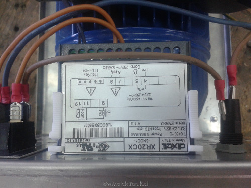

Evo še slika termostata.

Ah, 20(8)A se že bolje sliši. Imam pa nekaj pomislekov:
1.) Če imaš v mislih samo nazivni tok motorja, je eno. Zagonski tokovi pa so nekajkratnik nazivnega... => ustrezno močan kontaktor s tem nima problema.
2.) Če bo priklop naprave fiksen, je eno. Če pa imaš zadevo na vtikač, se lahko zgodi, da rele v termostatu ne bo prekinjal "faze" temveč "ničlo"... => kontaktor ima (vsaj) dva delovna kontakta, preko katerih pelješ napajanje za motor.
3.) Če gledaš najbolj črn scenarij okvare: kaj je lažje zamenjati - rele v termostatu ali kontaktor?
