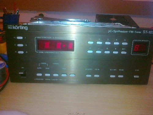

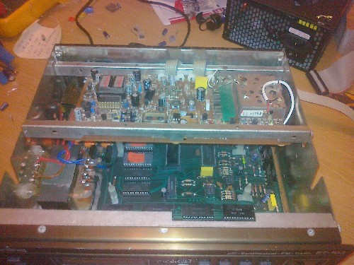

Imam starejši Kortingov FM tuner (ST-103), katerega že nekaj časa poskušam popraviti, ampak brez uspeha.
Ko pritisnem stikalo za vklop, se mi na prikazovalniku prikažejo osmice in podobni čudni znaki...
Pomeril sem napetosti na točkah, ki so označene na plošči, zamenjal nekaj elektrolitskih kondenzatorjev. Pregledal spoje. Vglavnem zmanjkalo mi je idej.
Tako, če ima kdo kakšno idejo bom zelo vesel.

Preveri quart-kristale oz če niha oscilator procesorja...
Se mi je že zgodilo da je šel kristal-simptomi pa podobni

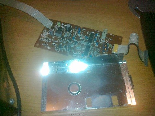

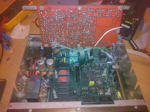

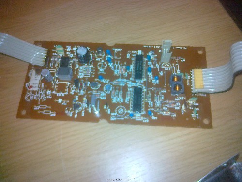

Še nekaj slik za lažjo predstavo, kako zadeva izgleda.
Sem pogledal za kristal, zadeva ima v celotnem vezju samo en quartz in tega ima v ploščici, ki je vgrajena v kovinsko ohišje.
O tej zadevi sem spraševal tudi strica googla-a, pa mi ne ve kaj dosoti povedat, 2 slike mi ponudi in nič več. Tako, da je kakerršna koli tehnična dokumentacija močno zaželjena.

Jaz bi prosil v Gorenju servis za načrt !
Glede na to, da je zadeva že precej stara mislim, da ne bi deleli težav. Vprašanje je , če ni tisti, ki je to popravljal že v penziji.
Sicer pa bi to kazalo bolj na napako v napajanju, kot cpu.
LP AZ

Če pa tunerja še nisi popravil, preglej diodni mostiček na napajalniku. Na kortingih je to klasična napaka(mostiček delno crkne-usmerja le polvalno).Kortingove naprave namreč zbiram in jih kar dobro poznam. Za omenjeno zadevo pa boš kakšen načrt ali servisni priročnik težko dobil. če pa boš obupal in kdaj razmišljal o prodaji tunerja ga z veseljem (delujočega ali nedelujočega) odkupim.

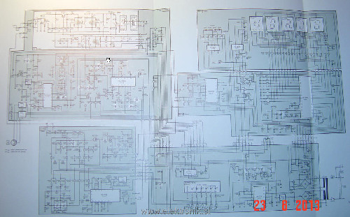

Za omenjeno zadevo se sigurno da dobiti servisno dokumentacijo, T-100 in T103 imajo praktički isto elektroniko samo se razlikujejo malo od zunaj po ohišju.
To kaj vidiš na slikah imam delujoče, servisno dokumentacijo (montažne in električne sheme ter opis) kot nekaj rezervnih delov.
Celo original omarico Korting z gramofonom na stroboskop in glava Shure M95 G-LM na vrhu v kateri so vse komponente vgrajene v stolp.
Popravi si kraj bivanja da ne bo na tem forumu toliko "Butaalcev". Avtor tega naslova "skustran2" pa od maja ni bil na tem forumu, ali je že popravil tjuner ali pa ga je že prodal.
Možno je tudi da ga je "recikliral".
 Velikost datoteke:  101.61 KB
 Velikost datoteke:  97.64 KB
A-100 ima še skalo, in prikaz frekvence. A-103 ima namesto tega gumbe za spomin kanalov.
 Velikost datoteke:  150.85 KB
 Pogledana:  23 krat
