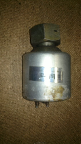

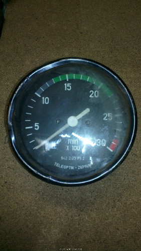

imam eno težavo, rad bi priklopil obratomer na tamov motor (tam5500)
vendar ne vem vezave, ali mogoče gdo ve kako se zveže?

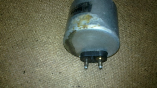

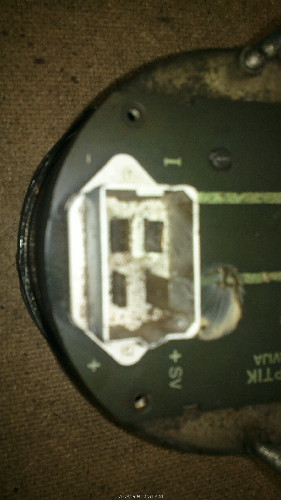

Imam dajalnik impulzov ki ga žene motor(iskra AHN 1101) in obratomer teleoptik-zemun. dajalnik impulzov ima zadaj dva izhoda (sta neoznačena na M4 vijak), obratomer pa ima štiri
I
+SV
Ali mogoče ve kako se to zveže?

takole prilagam še slike.

Ker so gradniki ki jih imaš namen uporabiti bolj fosilni (stari) bi jaz zadeve testiral kar na vozilu. Privi dajalnik na motor in premeri tista dva kontakta kaj dobiš ven.
Na inštrumentu je + in - na 12 voltov (verjetno je v njem tudi kakšna osvetljitev).
Slika dajalnika kot pišeš me sicer kar malo bega ker sem identično zadevo videl na TAMovem kamijonu oziroma motorju pa ni bila noben dajalnik impulzov ampak tlačno stikalo za tlak olja na en vijak drugi pa je bil za signalno lučko.

To je tamov motor, ki ni več v kamionu ampak je nameščen na mlinu za sekance.
Dajalnik impulzov ima na eni strani os z utorom in je privijačen na mestu kjer se motor vrti in ko se vrti da ven izmenično napetost, merjeno z multimetrom.
Obratomer ima osvetlitev, žarnica je povezana med kontaktom +SV in -,
ostala dva kontakta + in I pa gresta na inštrument(obratomer).

Jaz bi poizkusil z vezavo + na +12V, - na maso oziroma minus, I pa na levi priključek senzorja. Desni priključek po potrebi še na maso - minus. Če vseeno ne bi delovalo pa bi priključka na senzorju zamenjal med seboj.
+SV pa je verjetno samo za osvetlitev kamor po potrebi pripelješ 12V.

alexis5678 Oprosti se ni videlo iz tistih slik kaj je na prvi strani senzorja oziroma dajalnika. Angel

Poizkusil tako kot je napisal Iztok, vendar ni uspeha na vse možne variante.
Ali mora biti vmes slučajno kakšen modul??

Zamenjal obratomer in dela.
Priklopil tako kot je napisal Iztok.
Hvala vsem za pomoč.
