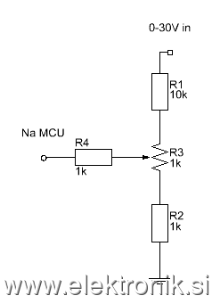

Tole bo nekako sem spadalo; zanima me, kako je najbolje meriti s PIC uCjem napetost; ta gre od 0-30V, na izhodu pa potrebujem 0-5V. Spodnja shema je sicer delujoča, vendar me zanimajo še kakšne druge rešitve?
LP, simon

Jaz uporabljan podobno vezavo vendar le elementa R1 in potenciometer. Potenciometer pa fini z 10 obrati. Z navadnim je res težko natančno umeriti.
Ni slabo še pred vhodom mikrokontrolerja dati zenece 5.1V in kak 100nF kondenzator.

tibi je napisal/a:
Zgornja vazava je kar pravšnja! Potenciometri imajo ponavadi večjo temperaturno odvisnost od uporov pa tudi mehansko so bolj nestabilni. Potenciometer potrebuješ le za območje pokrivanja toleranc uporov, kar pa pomeni da, je njegova vrednost za malenkost večja od 2% od nižje vrednosti upora v delilniku. Skrajni vrednosti delilnika glede na nastavitve potenciometra upoštevajoč vse tolerance, pa je najbolje, da si predhodno izračunaš!

xsyt je napisal/a:
Zadeva ni ravno ustrezna glede na specifikacije PICa oziroma njegovega ADCja!
Če si ogledaš v datasheetu kakšna je maksimalna impedanca priključenega vhoda na pin ADCja boš videl, da si jo nekajkrat prekoračil, kar pa pomeni, da ti ADC laže, napaka seveda ni linearna glede na merjeno napetost.
Tako kot je že tibi dejal lahko veliko pomaga pravilno priključen kondenzator.
LP GJ

Kondenzator sem v shemi izpustil, vendar ga vedno na ADC vežem proti masi (100nF). Drugače OK?

xsyt je napisal/a:
Načeloma ja...
Vendar se moraš zavedat, da teče tok skozi ADC pin le takrat ko ta naredi 'sample', ko pa ADC dela pretvorbo, oziroma miruje je ta tok zelo majhen.
Iz česar sledi, da je napetost na kondenzatorju odvisna od pogostosti ADC pretvorb na določenem kanalu, saj se po vsakem 'samplu' napetost na kondenzatorju nekoliko zniža in potrebuje nek čas, da se povrne v prvotno stanje. Če delaš pretvorbe eno za drugo v zelo kartkih intervalih, recimo na vsakih 100us bo meritev za nekaj bitov drugačna kot, če jo delaš bolj poredko recimo na vsakih 20ms.

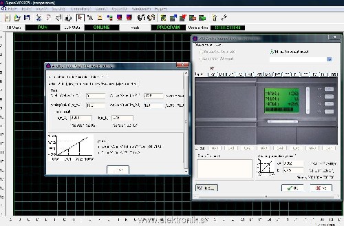

Jaz imam prav tako krmilnik, ki ima analogni vhod 0-10V. Imam pa PT100 sondo, ki ima merilno območje od 0-150°C in pretvornik 4-20mA. Kam moram vezati upor 500ohm ,da mi bo stvar delovala? Ter kakšne podatke moram vpisati v krmilnik, da mi bo preračunal napetost v v temperaturo?
Krmilnik računa po enačbi premice, kar mi je jasno. Ampak zakaj nikakor ne morem dobiti pravilne vrednosti temperature?
Spodaj prilagam sliko v programu.

PrispevekObjavljeno: Sre Okt 09, 2013 10:49 am    Naslov sporočila:   Odgovori s citatom
Upor vežeš zaporedno v miliampersko zanko (tj. izhod merilnega pretvornika). Potem pa tipaš padec napetosti na tem uporu.
(Ki je odvisen od njegove vrednosti in toka skozenj. Tok pa je spet odvisen od temperature PT100...).
Pred priklapljanjem analognega vhoda se splača preveriti polariteto mA zanke - in posledično na kateri strani upora je "plus", na kateri pa "minus".
Retorično vprašanje: če imaš upor 500 ohm in skozenj teče tok 4 mA, kolikšen je padec napetosti na uporu? (pri 0°C na PT100, predvidevam, da pretvornik "daje ven" 4mA).
