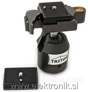

Lahko pa narediš nov košček, ki je razviden na sliki, ki jo prilagam in se ga sicer montira na aparat. Tisti košček pa potem montiraš na željeno podlogo kakor želiš.
Tisti del lahko tudi po željah prevrtaš, daš M vijake, pač karkoli, v kolikor imaš na stojalu podoben nastavek.
