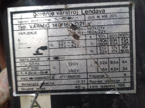

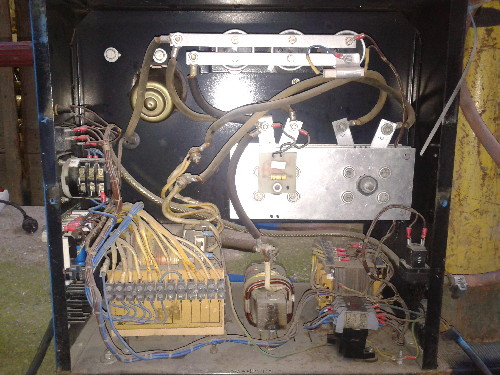

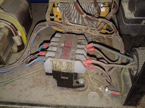

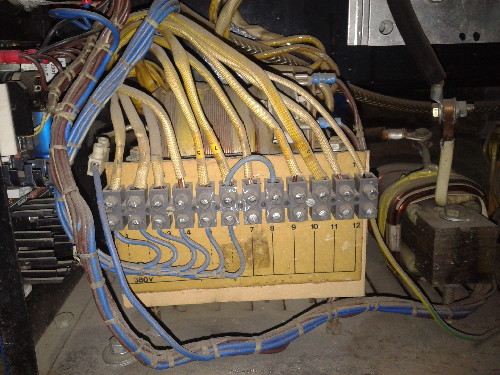

da ne odpiram nove teme, bom kar tukaj vprašal. Dobil sem od starega mojstra varilni aparat znamke Varstroj 140/160 D21 ki je star 25 let. Odločil sem se da ga obnovim in mu/si podaljšam življensko varilno dobo, da bo služil še naprej.
Zanima me zakaj ima na zadnji tablici napisano da ima priklop na omrežje 220/380V če ima samo 220V. Kar sem malo pogledal po aparatu sem opazil da je ta možnost odprta, sam nevem kako bi pravilno povezal, da bi zadeva delovala pravilno in varno.
Zanima me kako se bi vi lotili take renovacije in kako in kje naj se sploh lotim zadeve, saj nisem še nikoli kaj podobnega obnavljal, na kaj naj pazim.
Seveda me zanima tudi kako dobro se odesejo ti varilni aparati, sem probal z njim varit in si mislim da deluje kar super glede na leta in slabo stanje ohišja, sploh pa notranjost je odlično ohranjena, čista.

Varstroj varilni aparati so imeli 380 V izvedeno tako, da so imeli dodatno adapter kabel cca 30cm dolg, na eni strani enofazna šuko vtičnica, na drugi strani pa 3-fazni šuko vtič.
Povezava v podaljšku je bila taka, da sta bili v enofazno vtičnico povezani dve fazi namesto faze in ničle.
LP, Janez

Janez, nisem prepričan, če imaš prav glede tega, da so bile pri 380V v aparat speljani samo 2 fazi (medfazna napetost), ker potem se sprašujem kako bi delalo krmilje ki deluje na enofazni napetosti z ničelnim vodnikom. K večjemu bi moralo v aparat pridet pri trifaznem sistemu; 2 fazna vodnika, čigar je vsota medfazna napetost) 380V in še ničelni vodnik ter zaščitni vodnik.

Jaz imam varilni aparat z mig varjenjem (co2), ki ima svoje krmiljenje za pogon žice in ostalega, ki deluje na eno fazo(potrebna ničla).
Pri navadnih transformatorjih na elektrode pa potrebuješ na 220V eno fazo in ničelni vodnik, pri 380V pa potrbuješ medfazno napetost (dve fazi brez ničle, PE vodnik obvezen v obeh primerih).
no glede tistega adapterja pa je tako, da ima varilni aparat samo trižilni kabel za priklop na 1 fazno omrežje (nula-faza-zaščitni), ko pa daš gor adapter pa ta poveže tako (faza-faza(kjer je bil prej ničelni vodnik,priklopimo eno od treh faz)-zaščitni)

Ne bi rekel da na 220V navitje lahko kar daš 380V.

Seveda lahko, če je narejeno za to. Starejši aparati so bili praktično vsi narejeni tako, da si lahko varil na 220, če si rabil večji tok pa si dal na 380 - na dve fazi, brez ničle.

Se strinjam. Lahko pa navitje zgrajeno za 400 (380) V priključiš na 230 (220) V. Tako so vezani varilni transformatorji v vseh enofaznih - medfaznih aparatih. Transformator za pomožno napajanje pa ima navitje za 400 V, ter odcep za 230 V. Stikalo za preklop 230/400 preklopi na ustrezen del navitja.

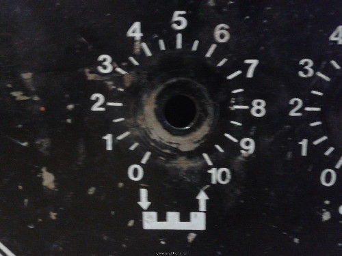

Pozdravljeni;
zanima me čemu služi tale gumb na varilnem co2 aparatu ki ga obnavljam. Sam si mislim da bi bil mogoče za nastavljanje začetnega toka?

PrispevekObjavljeno: Ned Nov 10, 2013 2:24 am    Naslov sporočila:   Odgovori s citatom
Mogoče točkanje? Pošlji še sliko prednje strani aparata.

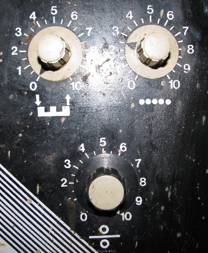

PrispevekObjavljeno: Ned Nov 10, 2013 8:12 am    Naslov sporočila:   Odgovori s citatom
Eden gumb je za nastavljanje pomika ,drugi za nastavljanje časa puntiranja, za tretjega pa res ne vem.
evo še sliko z vsemi gumbi
