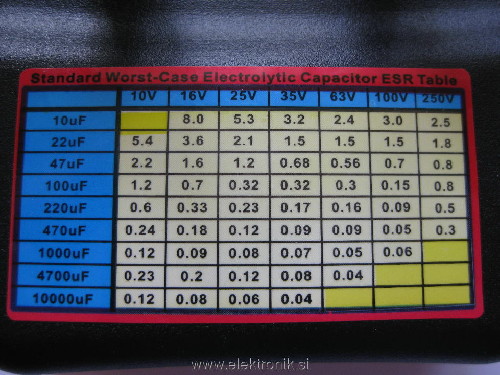

PrispevekObjavljeno: Čet Nov 07, 2013 9:42 am    Naslov sporočila:   Odgovori s citatom
Mogoče bo pomagalo.

Če nisi opazil, na tvoji tabeli piše "Worst-case", kar še zdaleč ni low ESR

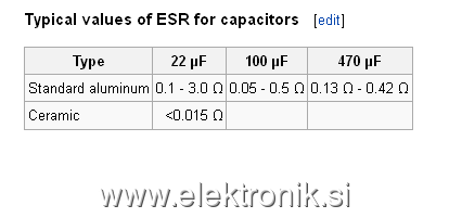

Zanima me približno od katere meje navzdol se kondenzatorji smatrajo za Low ESR, ker na internetu tega podatka nisem našel nikjer.
Kaj o tem pravi Wikipedia :
 Velikost datoteke:  5.29 KB
 Pogledana:  5180 krat

To, kar si prilepil so tipične vrednosti ESR elektrolitov ter keramičnih kondenzatorjev in ne Low ESR.
Drži. Se opravičujem. Pa si pogledal v poglavje Capacitors na linku? Recimo, tam, kjer omenja različne tipe (tantal, elko, polimer) ?

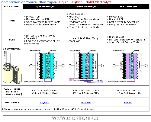

Za točne vrednosti ESR pa .... zaupaj datasheetu proizvajalca... Wink
Edit: kaj ti recimo, pove spodnji primer?
 Velikost datoteke:  142.3 KB
