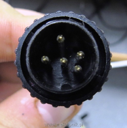

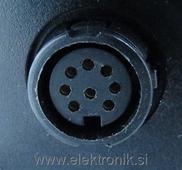

Mogoče kdo ve kateri je konektor na sliki, sem mislil, da je DIN4 vendar sem spregledal svojo zmoto Brick wall.
Prilagam fotografije, sedaj se bolj nagibam k DIN - 8 (klik ) vendar nisem siguren da je to to.
Prav tako sem prišel na oviro kako preklapljat 8 linij hkrati. Z tranzistorji bi že šlo, vendar jih je potem cel kup . Če rečemo, da imam 5 orodij, bom potem moral preklapljat 40 tranzistorjev, kar pa je precej neugodno. Ima kdo kako drugo rešitev?

Kolikor vidim konektor ni enak konektorju DIN 8, saj če pogledamo spodnjo odprtino, je pri DIN 8 zaoblejna, pri ročki pa je pravokotna.... Sad

Misliš, da nebi pasalo,m glede na to, da ima vtič na prvi sliki utor zaobljen?
l.p.
p.s. ima mogoče kdo možnost probat če paše? Meni ostane samo možnost da naročim konektor in upam da je pravi Pray .
