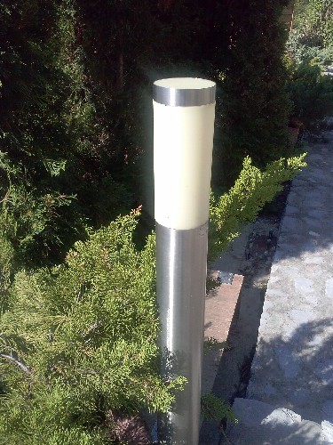

O kolikor gledam, imajo te sijalke usmerjeno svetlobo in ne svetijo vsenaokrog sebe in bi verjetno za moje svetilke, ki so kot na sliki, ne bile primerne oziroma bi moral si izmisliti kako razpršilo za usmerjeno svetlobo. Kaj ne?

Ni nujno. Imaš tudi take modele, ki imajo ledice razporejene v krogu naokoli....
Recimo TAKOLE
Takih imam doma par in svetijo kar solidno. Za luč na sliki bi bila idealna taka oblika.

PrispevekObjavljeno: Sob Avg 31, 2013 11:00 am    Naslov sporočila:   Odgovori s citatom
borisz je napisal/a:
V tvojo luč bi pa jaz dal LED horizontalno in naredil stožec iz Alu folije postavljan na glavo, ki bi svetlobo odbijal kot jo rabiš. Če vzporedno k LED vežeš še 275V varistor, imaš po mojem zmagovalno kombinacijo.
Gotovo dober nasvet, a jaz sem rojen z dvema levima rokama, se pravi nisem prav praktičen. Že to, da privijem žarnico, je zame dosežek.
Hvala Boris!
