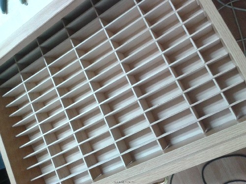

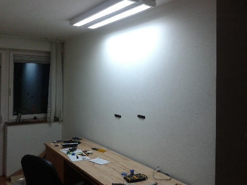

Jaz pa urejam delavnico. Najprej sem s pomočjo lokalnega mizarja naredil dva predalnika cca. 50×80 ter čez dal masiven bukov pult 2400×800×27. V Lesnini so mi po presenetljivo ugodni ceni narezali 4mm vezano ploščo, katero sem zarezal do polovice in sestavil v "križ", da sem dobil predalčke za elemete (skupaj okoli 130).
Iz pločevine sem ukrivil še stenska nosilca za monitorja.

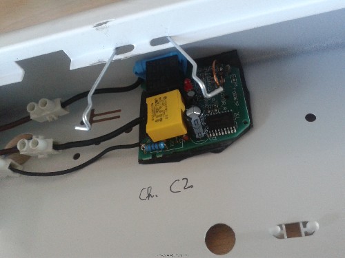

Danes mi je končno uspelo montirati še FC luči 2×36W. Ker nimam stikala, nadometno pa nočem vleči inštalacije sem kupil komplet treh brezžičnih vtičnic ter ven pobral elektroniko. Eno sem montiral direktno v luč, a ji visoka napetost ob vklopu FC sijalke ni bila všeč in je po tretjem vklopu nehala delat. Zato sem jih montiral na drugo stran plate - na podstrešje.

Lep predalnik s predalčki Applause ,
zareze si delal na roko?

Ne, na roko bi trajalo predolgo. Vsega skupaj je okoli 50 kosov, tudi do 12 zarez na kos za manjše predlačke. Imel sem cirkular s 3mm žago. Za konstantno globino sem naredil leseno šablono. Tako sem dosegel enak razmik ter s tem vzporedne robove, ko so predalniki sestavljeni. Žaga je z zobmi malo navzven žagala skoraj 4mm debelo, tako da so šli predalniki skupaj malce na trdo in lahko sedaj vzamem komplet vse ven.

Ta pult sem dobil za nekaj čez 50€. Je pa neobdelan-nelakiran, ko ga kupiš. Jaz sem ga lakiral in je dobil lepo rahlo rumenkasto-rdečo barvo bukve.

Lepo narejeno. Applause Na roke bi bila pa res malce dolga.
Imam v planu narediti lesene škatle, ki se nalagajo ena na drugo, razdelke bom pa naredil na podoben način, le malo redkeje.

mkosmac, lepa delavnica kot vidim. Pripni še kakšno sliko, ko bo končana.

mkosmac lepo to urejaš ni kaj . Sem vesel da se nisi zadovoljil z odsluženimi elementi iz kakšne kuhinje in podobno po načelu "pa saj za delavnico je vredu" Very Happy
Glede predalnikov pa tole ..............sem jih imel tudi jaz enako narejena po enakem postopku pa sem vse skupaj stran pometal ker zadeva ni bila praktična toliko kot se vidi. Zelo težko se jemljejo stvari iz teh pregrad (elektronski material) .Jaz sem zato uporabljal pinceto Confused Regalni predalniki so mnogo bolj praktični.
