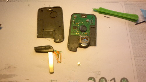

Kaj konkretno pa je zanič?
Tipke se ne odzivajo?
Se avto lahko sploh zaklene če je kartica v avto?
Sam sem enkrat popravljal tak daljinec - tipka je čisto odpadla.
Si daljinec odprl ali samo tako sklepaš kaj je narobe?
Daljinec za laguno

Ce rabis tipke za tele kartice, jih imam na zalogi, res pa trenutno ne vem kje se nahajajo - lahko pogledam ce jih se imam, ali pa sem jih "senkal" komu... Ko mi je ena crknila, me je prislo cca 4x ceneje da sem jih iz kitajske narocil 50 kosov, kot pa t.i. "renault laguna remote repair kit", v katerem sta dve tipki.
Tudi sam sem ze popravljal obe kartici - stos nedelovanja je samo v polomljenih spojih. Vse spoje sem pretopil, in voila. Ko sem kupil avto namrec ena kartica sploh ni delovala, druga pa je zagrabila v vsakem dvajsetem poskusu. Smile Zdaj obe delujeta 100%, le daljinec mi je na eni nehal delovati, za [cenzurirano] s sinhroniziranjem pa nimam zivcev - tako ali tako sluzi kot rezerva, in je 24/7 v nocni omarici pri punci. Rolling Eyes
Vzig motorja pa deluje tudi brez baterije (na odmev - kot RFID). Pa nimam pametne kartice (na 3 gumbe), ampak navadno (na dva gumba).
