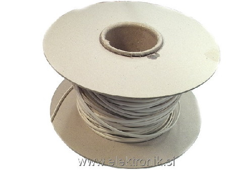

Estetika je stvar presoje posameznika, vendar, če ti je to grdo, poizkusi s ploščatim kablom za telefonijo, dobi se v beli barvi (če imaš pač stene bele), pa ga prilepi z obojestranskim lepilom na steno, obstaja pa mislim da tudi že opremljen s tem istim.Višina od stene bi bila potem med 1 in 2 mm.

A ni telefonski kabel malo "predebel" za zvočnike?
3 x 3 = 9

PrispevekObjavljeno: Sre Dec 18, 2013 9:42 pm    Naslov sporočila:   Odgovori s citatom
Zna bit, lahko pa mrežnega "flat" vzame, pa parice skupaj povije, pa pride na približno debelino.

PrispevekObjavljeno: Sre Dec 18, 2013 9:47 pm    Naslov sporočila:   Odgovori s citatom
Za takšne zvočnike je dovolj če dobiš kabel preseka 0,35mm2 ali 0,5mm2 ali 0,75mm2 ker ni neke grozne moči, da bi potreboval kabel z večjem preseku.
Malo poglej po trgovinah,
drugače pa vzemi kabel kot ga je predlagal "Bizgec65" - ploščat telefonski kabe, ki ima dve parici oz. 4 žile ter uporabiš vsako parico za en pol.
