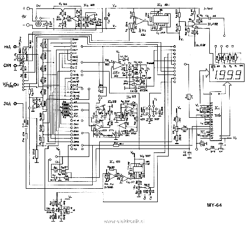

Če je kar tako odpadla tista federacija, je odgovor na dlani - slabi loti. Ugotovi, ali se ti napaka pojavlja na vseh območjih ali samo na določenih, da boš malo vedel kje najprej polotati stvar.
Trimerje, naj izgledajp še tako manjivo, ne vrti ! Označi položaj drsnika vsakega s flumastrom, to pa je tudi vse kar lahko počneš z njimi, pri trenutnem stanju inštrumenta.
Pripenjam shemo, če si boš lahko kaj pomaga z njo, sicer je Mastech, vendar je cifra enaka, izgled pa vsaj na prvi pogled tudi.
 Velikost datoteke:  119.32 KB
 Pogledana:  44 krat

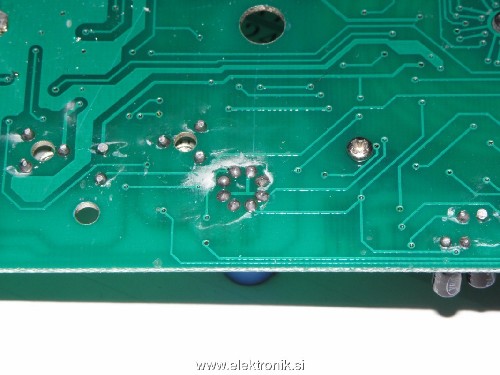

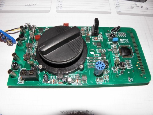

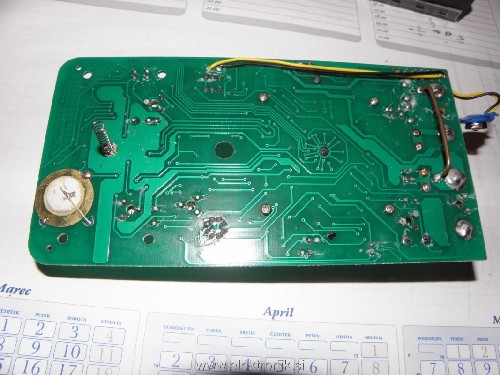

No sedaj pa najprej nekaj slikic. Iz slik je razvidno, da so loti zelo slabi. Ker mi neko napetost ob vklopu kaže na vseh napetostnih merilnih odsegih bom na začel kar lepo povrsti popravljati lote na zadnji strani ploščice. Na čelni strani pa so tako ali tako SMD elementi, ki pa imajo presenetljivo svetle in dobre lote. Mislim, da odstranjevanje preklopnika ni potrebno, saj sem ga imel pred krtakim odstranjenega in so kontakti kristalno čisti le baker na gumbu preklopnika pa bi moral malo obrusiti.
Azrael vsekakor hvala za nasvete in načrt, hvala pa tudi vsem ostalim.
Čelna stran TIV
 Velikost datoteke:  183.05 KB
 Pogledana:  10 krat
Pogled na ene izmed slabih spojev.
 Velikost datoteke:  138.22 KB
 Pogledana:  13 krat
Zadnja stran TIV.
 Velikost datoteke:  179.18 KB
 Pogledana:  15 krat
