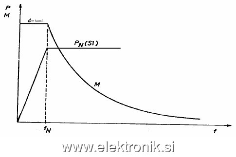

Če vzamem motor za 50Hz, imam kostanten navor do 50Hz. Če vzamem motor za 200Hz, imam konstanten navor do 200Hz. Prejšnji motor je deloval na frekvencah od 10 - 130 Hz(preko prenosa 1000rpm.), tako da pri 130Hz ni imel več dovolj moči(navor pada po dosegu nazivne frekvence-glej graf). Če pa mu zmanjšam prestavno razmerje in zmanjšam frekvenco, potem pa nima dovolj moči pri minimalnih obratih. Iz tega bi lahko rekli, da pač potrebujem močnejši motor.
Sedaj, če dam gor motor za 200Hz, imam konstanten navor do 200Hz. Prestavno razmerje prilagodim tako, da bodo pri 200Hz preko prenosa željeni maksimalni obrati na osi kot v prevem primeru (1000rpm). Moment v tem primeru bo v celotnem področju uporabe motorja konstanten, kar v prvem primeru zaradi prekoračitve nazivne frekvence ni bil. Zaradi večjega prestavnega razmerja ne rabim take moči motorja, kot v prvem primeru.
Wink
