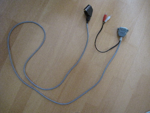

Seveda!
Na televizor je priklopljena s kablom iz RGB vhoda na SCART ali pa composite video. Dejansko RGB konektor zgleda na enem delu nekoliko siv ampak ne zdi se mi da to na kaj vpliva. Nisem še preizkusil kako dela preko composite in bom to naredil prav zdaj

[quote="FreakinTee"]
6dan8 je napisal/a:
Ne bi škodilo, če bi malo natančneje napisal, kako (preko česa, s čim) je Amiga priklopljena na TV. Če je adapter klasični, A520 - preveri, ali je dobro priklopljen. Konektor je namreč ponavadi "malo trd".
 Velikost datoteke:  2.63 MB
It is none of your concern.
6dan8 je napisal/a:
Aja butl jst!
Pozabil sem da sta rdeča in bela samo zvok sem mislim da je ena video. Ne zdaj ne vem več kaj še naj naredim

PrispevekObjavljeno: Tor Okt 29, 2013 12:13 pm    Naslov sporočila:   Odgovori s citatom
Tule imaš shemo tega kabla. Preveri, če dobiš napetost na pin 8 in 16 SCART konektorja (ali pa "ročno" preklopi TV v RGB način, če je možno).

PrispevekObjavljeno: Pet Nov 01, 2013 7:29 pm    Naslov sporočila:   Odgovori s citatom
Odlično, kabel zrihtan!
