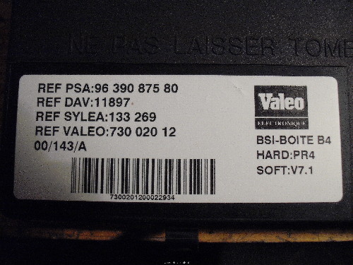

Podatki BSI
 Velikost datoteke:  3.84 MB

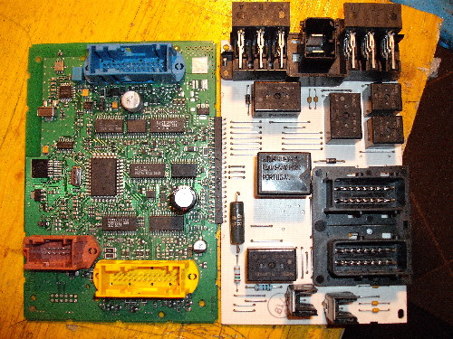

Vezje
 Velikost datoteke:  3.47 MB

A jej take napake so nočna mora Evil or Very Mad ! Vsak servis ti bo pač predlagal menjavo ker je tako najlažje. Tudi nakup rabljenega ni garancija da bo potem delovalo.....
Jaz bi še enkrat razstavil modul in pozorno pregledal vse lote predvsem na močnostnem delu in bi jih preventivno ponovno pretalil in po potrebi dodal spajko.
Logično preglej močnostni del ker se iz slike ne vidi če so vsi releji izvršnega tipa . Se pravi ali so vsi releji namenjeni vklapljanju porabnikov ali pa je kakšen krmiljen od zunaj in pošilja signal na šibkejši del vezja modula.
Kot veš je v avto inštalaciji masa zelo pomembna Think . Naprimer znana je vezava stikala ki vklaplja plus na porabnik ko pa se stikalo izklopi poveže porabnik na minus tako da je žica vedno na potencijalu.
