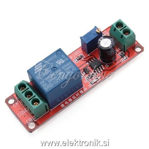

Na kitajskem sem vzel nekaj kosov 12V časovnih relejev, ki jih je moč nastaviti 0-12sekund. Zadevo sem priklopil na 12V napetost, zasveti mi rumena led (power), nastavljam vijak levo desno na izhodu nobene napetosti (CK,COW,CB).
ali morda kdo ve kaj bi bilo narobe, ali je samo problem ker je poreklo kitajska?

Malce mi je čudno, tudi če je samo rele ima funkcijo stikala in če mu pripelješ el napetost, tako kot pri smernikih avtomobila (je napetost - ni napetosti), tudi če je samo stikalo bi moralo samo prekinjati napetost? Na eni strani not na drugi ven, rele pa naredi svojo funkcijo 1-10sek.

daj napetost na srednjega in pomeri pol med CK in COW za vsaj 20 sekund. In boš videl rezultate.

kako mislite na srednjega?

te tri sponke na levi strani so izhodi releja. Rele preklaplja med dvema sponkama, tretja je skupna. Katera je skupna preveriš z ohmmetrom in sicer v breznapesostnem stanju ti kaže kontakt med dvema, ko pa na rele dovedeš napetost kot si jo do zdaj, počakaš, da slišiš, ko preklopi in takrat izmeriš kateri dve sponki imata sedaj kontakt. Tista, ki se je ponovila obakrati je skupna COM. Ostali dve sta pa NC oz. NO.
Vsekakor pa to ni rele za smernike, ki deluje na principu bimetala.

Za lažjo predstavo, rele zgleda takole, oz. njegovi "izhodi". Tukaj so označeni kot 11, 12 in 14, pri tebi pa tako kot so, torej eden je skupen, eden delovni in en mirovni kontakt. Če ni na recimo 11- ko pripeljano nič, ne dobiš na 12-ki in ne na 14-ki nič.

Potem mi je vse jasno, ko dovedem napetost na desno stran se ne sliši preklopa releja, očitno je rele zanič!
ta rele sem mislil uporabljati za linerani aktuator mini 12V izvedba

Če sem si pravilno razložil kratice:
CK - closed contact
COW - contact open w?
CB - contact base
Torej bi med CK - CB v breznapetostnem stanju izmeril 0 Omega
Po priklopu pa med CB in COW 0 Omega , ali pa pretku časa. Ne vem kako deluje. Zakasnjen vklop releja, ali izklop po nekem času.
Upam, da uporabljaš usmernik, ne pa kakšen adaptor.
Če bi napisal še povezavo, kje si to kupil, bi bilo lažje. Very Happy . Je vsaj pojasnilo kaj pomenijo oznake CK, COW, CB.
Pa kaj sploh želiš? Naj ti vezje zakasni vklop nečesa, kar bo potem trajno delovalo ali želiš pri vklopu takojšen vklop za nekaj sekund, potem pa konec? Oboje se da s pravilno vezavo.

Rad bi da gre linearni aktuator v končni pozicijo, kar traja 1 s, nato pa izklopi, na koncu ga prime magnet, samo to!

Če nič ne slišiš, še ne pomeni, da je zanič .Lahko, da je tako tih.
Najbolje, da izmeriš ohmsko skozi kontakte pred in po priklopu na napetost. Lahko, da ti že takoj vklopi, če je pot tako nastavljen.

Preden si pisal. Si uporabil ohmmeter?
Si izmeril ničelno stanje? stanje po nekaj sekundah, stanje po xx (preklop) sekundah?
NISI! Ali ne poročaš?
Brez muje se še čevelj ne obuje. Ali pa brez Muje Very Happy .
Pa pravilno, da uporabljaš stabilizirani usmernik. Glede na tvoje ne.razumevanje delovanja releja pa dovoli, da posumim tudi v napajanje naprave. No, če je LED zasvetila potem nisi zamenjal polaritete. Vsaj en + zate.
Zdaj bom pa kričal! UPORABI OHM METER! Imaš dovolj?
Daj mi samo vedenje kje je stik med kontakti: CK, COW in CB, ko ni NIČ!!!!! priključeno. Tudi napajanje NE! Rele je samo 2ELEKTRIČNO KRMILJENO STIKALO" Če na stikalu ni nič, kaj dobiš? Nič, nulll, zero, nothing, še kaj? No ja, da ne bo kdo "zapel" za termočlensko napetost, pa m Omega ,Govorim za "normalno" obnašanje releja.
Ali pa pridi v LJ. pa to rešiva v manj kot 5. minutah.
