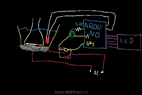

Pozdravljeni
Rad bi si izdelal grelno ploščo, za poskuse pri kemiji. Prišel sem na idejo, da rastavim en kuhinjski grelec za vodo LINK ter iz njega vzamem grelno ploščo. Seveda mi je pa pri kemiji zelo pomembno to, da lahko z ploščo konstantno vzdržujem poljubno temperaturo (med 30-180 stopinj celzija). Za to, bi uporabil ARDUINO ploščo, z katero imam nekaj izkušenj in sicer tako, da bi na samo ploščo postavil neko posodo napolnjeno z posebnim oljem (ki se brez problema segreje tudi na 300 stopinj) v to olje potopil nek termičen senznor, samo ploščo pa bi priklopil na rele. Potem bi na ARDUINU nastavil neko poljubno temperaturo, recimo 60 stopinj in ko bi to temperaturo zaznal senznor v olju, bi izklopil rele, potem ko bi temperatura padla pod 59 stopinj ga ponovno vklopi (skica v prilogi), dodal bi pa tudi lcd ki bo to temperaturo prikazoval.
Pa me zanima, če mi kdo na podlagi izkušenj lahko pove, ali bo ta stvar delovala ?
Prosil bi pa tudi za pomoč, pri izbiri komponent ! za enkrat razmišjam o tem releju LINK na plošči piše da je max 2400W tako da bi moral vzdržat. Kar se pa tiče termičnega senzorja, pa nevem, ali bodo kaki problemi, če bo le ta, prišel v stik z neprevodnim vročim oljem. Kaj bi vi predlagali ?
Že v naprej hvala za vse odgovore
Klemen

Objavljeno: Tor Dec 10, 2013 11:06 am Naslov sporočila: |
Ne vem sicer kakšne so tvoje zahteve, vendar, če boš uporabljal rele boš moral imeti neko diferenco, ker v nasprotnem se bo releju zmešalo. Če pa hočeš minimalno diferenco bo pa bolje, da uporabiš triak in z njm krmiliš moč grelca glede na željeno in trenutno temperaturo. Verjetno bo primeren kakšen PID regulator, ki ga sprogramiraš v Arduinu.

Objavljeno: Tor Dec 10, 2013 12:16 pm Naslov sporočila: |
Se popolnoma strinjam. Sem naredil že par projektov z identično konfiguracijo. Nazadnje je bil "ocvirk-mašin"
