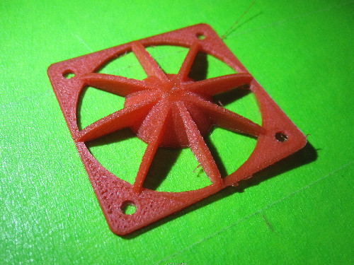

Hm, določeni izdelki se mi pri printanju ukrivijo. Večina jih je sicer OK.
Primer grilla za ventilatorček, kjer se lepo vidi dvignjen spodnji levi rob.
Nastavitve: layer 0,1 mm, hitrost 70 mm/s, 220 stopinj.
Delam kaj narobe?
Edit: hmm, v tistem vogalu je debelina precej manjša kot v ostalih (1,25 vs 1,55 mm). Na začetku je imel nekaj problemov (malo je probal packat) s ta spodnjimi layerji, je možno v tem problem?
Kos se ti odlepi od podlage. Zamenjaj / očisti podlago ..

@Carko: Poskusi dobiti nekaj kosov ABS plastike in jo raztopi v acetonu - naredi kar precej redko mešanico. Nato mizo polepi z apdejt trakom (pleskarski lepilni trak) in tisti raztopljeni aceton namaži preko v tankem sloju. Na to površino se plastika lepo sprime in se ne krivi več gor. Miza mora biti popolnoma poravnana z glavo. To je vsekakor pravilo št. 1. Mr. Green

@Carko, spusti temperaturo na 200, približaj mizo tiskalniku. Nastavi layer na 0.2mm. Glede na objavljeno sliko je videti, da tudi printi še niso takšni kot bi mogli bit. Poizkusi povečati Flow% za 5%.
NE mešaj ABSja z PLAJEm, to sploh ni potrebno za oprijem PLAja na mizo!!!
Za tole vse je bil očitno kriv esktruder - pri premikanju se mi je očitno vijak izštekal in ni ležaj prav nič pritiskal. Čudno, da je sploh kaj materiala šlo skozi.
Sedaj izgleda vse spet OK.
PS. Na 200 stopinj ne teče prav nič ven.

Za 200 ima ta ekstruder verjetno premalo pritiska, par dni pa bo.

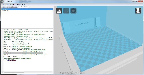

Kakšen je najboljši način za pripravo šobe tik pred tiskanjem?
Opažam, da ko se šoba segreje, plastika na začetku ne steče prav lepo iz šobe - najprej ni ničesar, potem pa kar naenkrat pljune en večji blob. Po tem je OK.
Imam eno plast skirta nastavljenega, pa se vseeno večkrat zgodi, da mu v tem času še ne uspe pripraviti šobe ali pa mi tisti blob pokvari vse skupaj.
Je kakšen trik za to? Par ročnih pljunkov in pobiranje nesnage pred printanjem deluje OK, ni pa najbolj elegantno...

Carko je napisal/a:
Poskusi tule nekaj korakov dodati...
