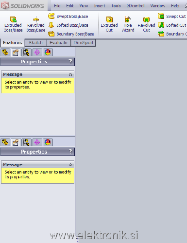

Medtem mi je uspelo podvojiti menu na levi, ki ga sedaj ne morem odstraniti, slika v priponki. Confused

To mi samo skrije en menu na minimalno višino, če ga raztegnem je še vedno tam.

PrispevekObjavljeno: Tor Nov 26, 2013 6:02 pm    Naslov sporočila:   Odgovori s citatom
Sej nihče ne pravi, da ga ne sme biti tam Razz
Pomikaj se z miško po duplikatu, dokler se ti ne prikaže , potem pa ga potegni do konca gor.

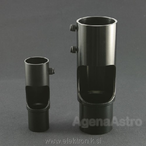

Imam pa novo vprašanje. Kako v cev izdolbem luknjo s strani? Slikca kaj bi rad v priponi.

PrispevekObjavljeno: Tor Nov 26, 2013 11:57 pm    Naslov sporočila:   Odgovori s citatom
Najlažje je izbrati stranski pogled, narisati skico željenega odseka in izrezati z "Extruded Cut". Ne vem za kakšno obliko gre (kaj pride v cev?), če je bolj zakomplicirana se da rešit še na druge načine?
