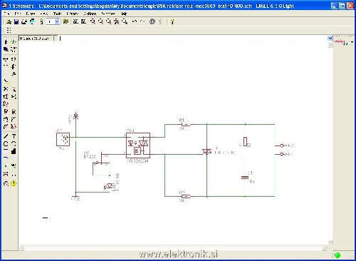

PrispevekObjavljeno: Pon Dec 09, 2013 10:08 am    Naslov sporočila:   Odgovori s citatom
Na netu sem našel kar nekaj podobnih vezav in nato iz dveh naredi eno
upam da bo tole delovalo...nisem elektronik zato bo vsak komentar zelo dobrodošel
Še to, ali zaščitno diodo ki je bila prej vzporedno z navitjem releja odstranim?
Rele je krmili tranzistor, ki bo sedaj krmilil MOC.

PrispevekObjavljeno: Pon Dec 09, 2013 10:17 am    Naslov sporočila:   Odgovori s citatom
Pa saj MOC lahko vklapljaš direktno brez tranzistorja ker rabi minimalen tok, ki ga pa moraš omejiti z preduporom, ki ga nimaš.
