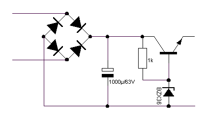

Za 5V vzameš en 12V transformator narediš običajen usmernik z grez-om (ali štiri diode) vzameš še napetostni stabilizator 7805 v TO-220 ohišju.
Enako lahko storiš za 36V. Tukaj vzameš en močnejši NPN transistor ter 36V zener diodo. (nekako tako, kot sem narisal v prilogi)

Hvala ti za pomoč, zanima me pa ,če bi to lahko rešil z enim transformatorjem in da bi imel obe napetosti na enem tiskanem vezju.

Seveda, ampak v tem primeru bo nekje potrebno pokuriti razliko med (vsaj) 36V in 5V.
