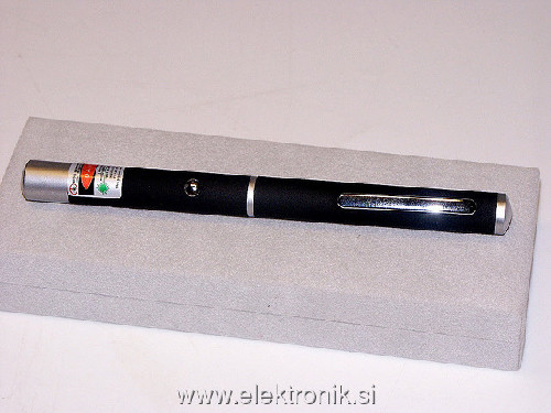

Zanima me kako bi naredil laser driver, ker se mi je ta ko je sedaj zalotan na laser pokvaril. Sem malo pregledal po internetu kako bi naredil vendar ni to to.
Imam zeleni laser 532nm, 5mW izhodne moči.
Zdaj pa me zanima kaj vse potrebujem in kako zvežem vse to skupaj da bo laser dal od sebe maximalno moč svetlobe. Če bi mi mogoče lahko kdo skiciral ter podal imena komponent.
Namesto baterij sem pa gori mislil vezat adapter 5V.
Še slika laserja od zadaj:

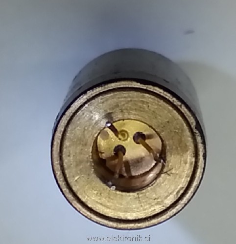

Evo sliko.
Drugač pa na tistih forumih jaz ne najdem nič uporabnega zase.
Mene samo zanima kaj vse moram navezat na laser, v kakšnem zaporedju, katere komponente itd, ker sem originalni laser driver uničil.
vem pa naslednje. Laser je 532nm, izhodna moč 5mW, vhodno bi imel iz adapterja in sicer 5V. Če je potrebno še kaj izmerit mi povejte kaj in kako, ker o elektroniki nimam ravno velik pojma.
P.s. laser je iz Ebaya:
