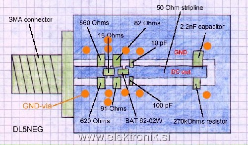

Sam se spogledujem s temle enostavnim senzorjem moči z diodo za mikrovalovna področja:
http://www.dl5neg.de/diodesensor/diodesensor.html
Za moči od -40 do +10 dBm vrne na izhodu napetost od 0,1mV do 1V.
Še slika tiskanine iz članka za boljšo predstavo:

jmivsek je napisal/a:
Janko,
Taka sonda je čez glavo dovolj dobra za večino domačih meritev. Njena največja težava je, da zahteva neprestano možgansko telovadbo za pretvorbo V ali mV v dBm (kar ni nujno slabo v naših letih Wink). Tukaj bi prikazovalnik prišel prav. Pred leti sem izdelal podobno sondo z diodo BAT62-03W, ki pa ima nekaj večjo zaporedno induktivnost. Resonanca, ki se je kazala kot dvig izmerjene moči, je za BAT62-03W nekje med 5 in 6 GHz. Verjetno bo resonanca BAT62-02W višje.
Nobene potrebe ni po koplanarnem vodu, ki je tako hecno narisan na tvoji skici. Pravilno izračunaj širino mikrotrakastega voda za tvoj laminat (~ 1.5 mm za povprečen FR4 debeline 0.8 mm), pa bo vse OK.
