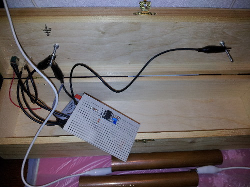

na forumu sem prvič in to področje mi je precej tuje, rabim pa nasvet v zvezi z doma izdelanim zapperjem, za katerega nisem prepričana ali deluje tako kot bi moral. Glede na slabo poznavanje področja zna biti kakšno vprašanje neumno, zato prosim, bodite nežni. Wink
Zapper smo doma izdelali po navodilih, ki so pripeta v pdfju, le da smo mi vse skupaj zalotali in sestavili v lični leseni škatli (navodila so v angleščini, pri sebi jih imam tudi v slovenščini in jih po potrebi lahko pretipkam). Zadeva deluje (lučka sveti, ko je prižgan). Včeraj sem ga nesla v Elektro trgovino, da bi izmerila njegovo napetost in frekvenco delovanja, ki bi morali biti nekje med 8 in 9 V in 20 do 40 kHz. Tam pa so mi povedali, da frekvence ne morejo izmeriti, ker je tok enosmeren in pri njem ni frekvence. (Napetost je bila 7 V, ker je baterija že malo izpraznjena.)
To lahko pomeni, da smo mi kaj naredili narobe pri sestavljanju, ali pa so v trgovini zadevo vzeli malo preveč površno. Tudi, ko sem jim omenila, da je pomembno, da ima zadeva ves čas pozitivni odmik (angl. positive offset), da nikoli ne zaniha v negativnega, in vprašala kako lahko to izmerim, so me samo čudno gledali.
Zanima me sledeče:
- ali je glede na priložena navodila možno dejansko izdelati napravo, ki oddaja frekvenco, zadeva naj bi bila namreč preverjena (v tem primeru moram samo preveriti, kje smo kiksnili pri izdelavi)
- je na forumu kdo, ki ima primerno merilno opremo in bi bil pripravljen priskočiti na pomoč pri izmeri frekvence delovanja našega zapperja (po izkušnjah sodeč v elektro trgovinah niso najbolj prizanesljivi do nevednih predstavnic ženskega spola z elektroniko v rokah Wink )
- kakršen koli nasvet v zvezi s tem, kako ugotoviti, v čem je problem.
Hvala!

Frekvenca bi morala na izhodu biti, saj gre za povsem enostaven multivibrator, kjer ni prav veliko za kiksniti (če so seveda izbrani pravi elementi in pravilno povezani) ... Lahko, da v trgovini niso razpolagali z ustreznim multimetrom, znanjem ali voljo Smile
Če bi bili s kje bliže (Butale so kar daleč), bi se lahko oglasili v Trzinu in pogledamo z osciloskopom Smile

Led dioda pri tem vezju lahko sveti tudi če NE555 ne oscilira, ampak če je vezje povezano ok bi moralo delat.
Pri nižjih frekvencah (nekaj 100hz - nekaj khz) lahko zapper čutiš če se primeš za elektrode, pri višjih frekvencah 20k+ pa vedno težje, čeprav je odvisno od osebe.
Na izhodu zapperja bi morala dobit če se meri z inštrumentom tako enosmerno kot izmenično napetost.
Če ima baterija 7V jo zamenjaj ker je prazna.
