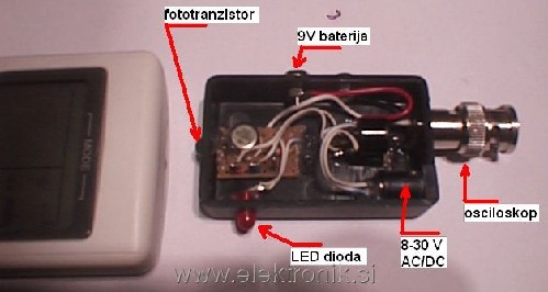

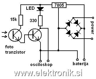

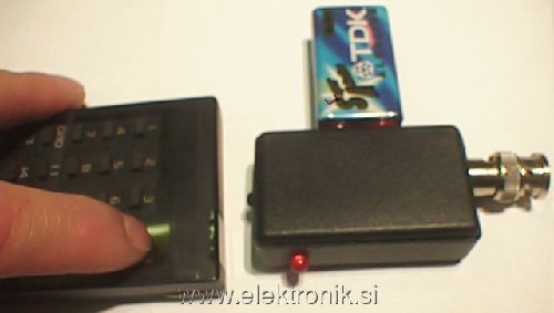

Na sliki je preprost detektor, ki impulze svetlobe (navadna, infrardeča) prikaže z LED diodo, signali pa so primerni za ogled z osciloskopom. Naprava ima fototranzistor, upor za omejitev toka, tranzistor za poganjanje LED diode, LED diodo in upor od LED diode. Napajanje je iz 9 V baterije, ali pa preko 3 mm jacka. Za napajanje iz jacka je graetz in 7805, kar pomeni, da deluje na izmenično ali istosmerno napetost od 5 V navzgor (nekje do 30). LED dioda deluje v ritmu svetlobe, ki pade na fototranzistor. Naprava je precej občutljiva, zato je ob močni okolišnji razsvetljavi potrebno senzor zakriti z roko, sicer LED gori ves čas.
Načrt na prvi sliki. Izgled in uporaba na ostalih dveh.
Fototranzistor je lahko poljuben. Drugi tranzistor je poljuben NPN.
