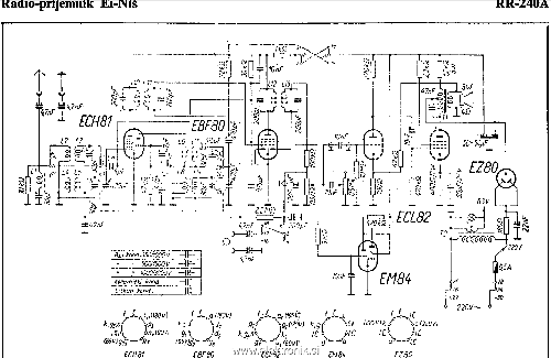

Izmeri napetosti... anodne, kurjava, itd. Spodaj naredi vizualni pregled šasije, glej za kakšne skurjene elemente. Če je dolgo stal, premigaj malo elektronke, preglej za kakšne slabe stike, mogoče s kontakt sprejem nasprejaj kontakte preklopnikov, itd. Najverjetneje boš moral zamenjati tudi kakšen kondenzator, preglej če ni slučajno glavni 2x50uF elektrolit v stiku, dobro je tudi preveriti vezni kondenzator iz triode na mrežico izhodne lampe (10nF po shemi). Morda veš, ali je radio preden je bil "upokojen" še delal?

Pripel sem ti shemo za tvoj radio, vendar kolikor sem gledal so obstajali dve verziji, z izhodno lampo ECL82 ali EL84. (nekje sem zasledil še tretjo - z germanijevo diodo).
Shema za RR240A.
 Velikost datoteke:  117.65 KB
 Pogledana:  21 krat

Preko vhoda za gramofon bi že moral vsaj kaj slišati. Si imel preklopnik na pravem mestu? Če prav vidim, morata biti SV in KV oba pritisnjena... Preveri okoli ECL82 kako je kaj videti. Napetosti na podnožju, elektrolit na katodi. Lampa slučajno preveč žari?
Mogoče še preveriš če ni slučajno izhodni trafo prekinjen... Na primar priklopi ojačan avdio signal iz ojačevalca in nekaj bi mogel slišati preko zvočnika.. seveda pri izklopljenem radiu...
Evo shemo: https://www.dropbox.com/s/4bnsjws2lnraoji/rr240a.PNG?dl=0
