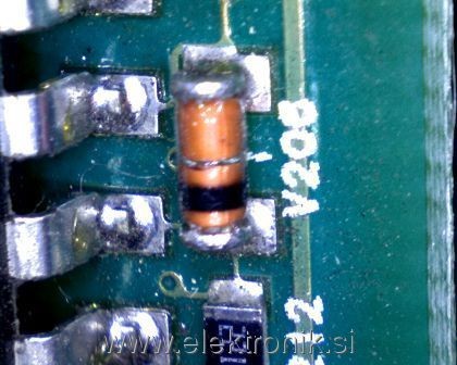

Prosim za pomoč pri prepoznavi smd diod ki nimajo oznak.

Težka bo... tole je lahko karkoli.

Na spodnji sliki je verjetno zener dioda.
Njena napetost zagotovo ni višja od napajalne napetosti čipa. Naprimer pri 5V napajanju je največ 5,1V (redko tudi 4,7V).
Če pogledaš datasheet čipa ali malo slediš povezavam, je dioda na nasproti črnega obročka verjetno na GND pinu.
Tudi na zgornji sliki sta verjetno 5,1V zener diodi.
Izmeri velikost diod in v datasheetih poišči, katerim močem ustrezajo mere.
Kako pa sploh veš, da so ravno one zanič?
Če se je skurila ali pregrela tista pri čipu, je šla v kratek stik (kot gre vsaka dioda, ki ji preobremenitev ne odpre ohišja). Ni pa nujno, da je zmogla do bridkega konca držati zadosti nizko napetost, da je preprečila poškodbo čipa.
Je to kamera z IR diodami za nočno sliko (glede na pikčast krog na desni strani zgornje slike)?
Kaj se je zgodilo, da je crknila?
LP, Igor

Jaz bi po mojih izkušnjah rekel da je spodnja navadna dioda - kolikor sem jaz imel v rokah take diode so zenerce obarvane z barvnimi rinčki (gornja slika), črni so pa pri navadnih. Napetost je pa itak nemogoče ugotoviti če je skurjena...
Na oko bi jaz na mesto črne diode dal 1N4148, pa se vidi rezultat.

če imaš paralelno še eno isto vezavo, potem lahko določiš karakteristike zenerce..
če je seveda delujoča..

to je frekvenčni pretvornik ki je v okvari. Slikal pa sem diode s katerimi ni nič narobe. na vezju pa je tudi veliko diod ki so enako obarvane in tudi v okvari.
