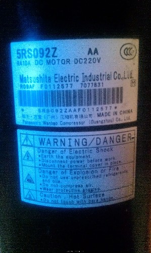

Izdelati si moram vakuumsko črpalko za uporabo pri kemiji. Doseči moram okoli (20-10)mmHg (tolikšen tlak, da bo voda zavrela pri 20 stopinjah). Razmišljal sem, da bi uporabil kompresor iz hladilnika.
Ali menite da je to izvedljivo ?
Prav tako me zanima, kako se ti kompresorji sploh priklopijo ? Namreč ima samo 3 pine brez kakršne koli oznake.
Na ohišju je prav tako nalepka, ki opozarja na nevarnost eksplozije ob primeru črpanja zraka, ali lahko res do tega pride ?
Hvala za odgovore

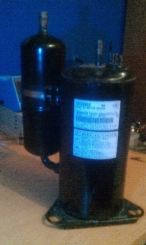

Danes dobim še en kompresor, ki je takšne oblike SLIKA, kateri bi bolj ustrezal mojim potrebam ?

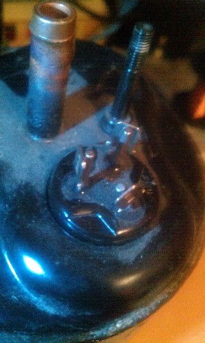

tisti kompresor od klime na sliki je ''rotary vane '' moči 750-1000W in ima sesalno šobo fi cca 12 mm
Na kateri sliki to ?

Tisto na prvi sliki v prvem postu je DC motor na enosmerno napetost 220V. Pazi, da ga ne skuriš z direktnim priklopom na vtičnico!
Meni se zdi ideja z vodno šobo in 4-5 bar vodno črpalko zelo dobra.
Sicer pa tudi kompresorje bi se sigurno dalo zaporedno vezat, to je stalna praksa. Problem bo le s hlajenjem kompresorjev, brez pretoka se bo motor notri lahko tako pregrel, da bo olje zavrelo.
