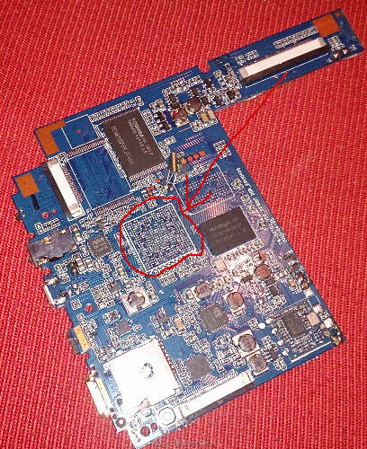

Pozdrav!
Zanima me kako naj odstranim tale cin iz vezja ko je ostal in mi povezal kontakte?
Gre za osnovno ploščo tabličnega računačlnika, na kateri želim zamenjato procesor.
Odstranil sem ga z vročim zrakom.
hvala za info.

S fino pleteno bakreno žico in kalafonijo.
P.s.
Si pa optimist, če misliš, da boš zacinil proc nazaj Mr. Green

S tole zadevo:

hvala za odgovor. Se pravi da nimam pogojev da bi tole nazaj zaspajkal Smile?

Brez take igrače je to misija nemogoče.

Pa občutljivo elektroniko prekladaš po pogrinjkih na kuhinjski mizi Rolling Eyes . ESD mogoče?
Tole ima bolj malo možnosti za nadaljne delo, sploh če si takole zastavil...

Hvala za odgovore. Še eno vprašanje.
Na tablici mi velikost notranjega spomina (NANDFLASH) kaže 0. Posledično, tudi ne morem naložit nobene aplikacije na tablico. In ob ponovnem zagonu se resetira na tovarniške nastavitve. Je najverjetneje da je odletel čip za notranji spomin? Ali je lahko tudi kaj drugega? Tablico sem tudi na novo naložil, pa nič ne pomaga.
Oznaka čipa za notranji spomin: tc58teg5dcjta00 toshiba.
Obstaja za to kakšen ekvivalent, ali je treba dobit orginalnega? Je to sploh možno pri nas dobit?
Hvala

na novo naloži sistem.
