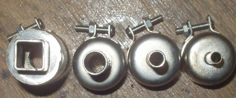

Če sem prav meril: 2mm imam na pištoli.
Na fotografiji 3,5,8,10-kvadraten. (mm)

Moglo bi iti brez težav z najmanjšim. Bom šel pogledat, če tako ohišje najdem na kaki plošči. Pa ga bom skušal sneti ter prilotati na novo.

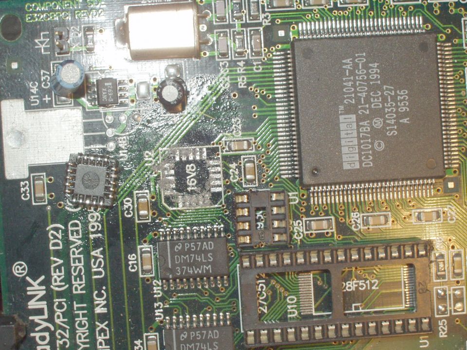

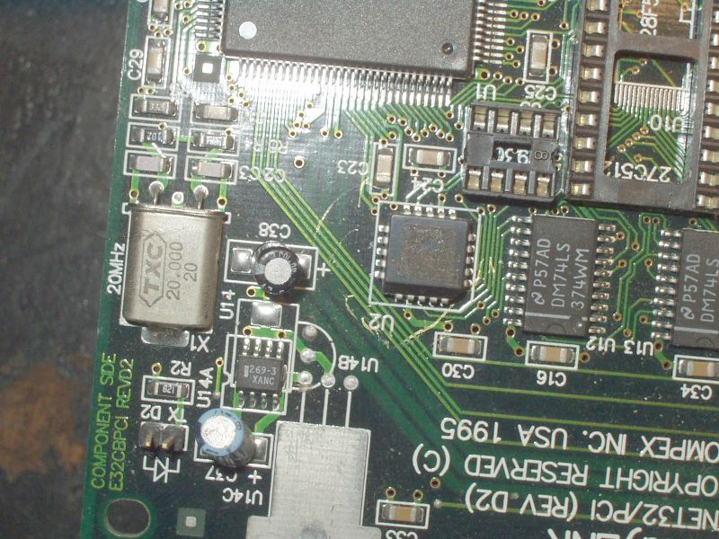

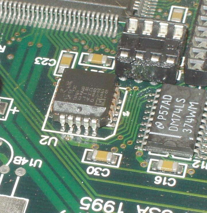

Plošče s takim ohišjem nisem našel. Poskusil sem odlotati ter prilotati enega večjega z nogicami od spodaj.
Našel sem "žrtev" na eni stari mrežni kartici.
Čez minutko je bil snet. S pletenico in spajkalnikom sem odstranil cin. Tiskanino pa obrisal z krpico namočeno v aceton.
Pad-e sem na tanko namazal s flux-om za prispajkanje.
Čez minuto je bil prilotan nazaj. Pri rabi vročega zraka je treba pazit, da ne odlotamo ali "skurimo" česa v bližini. V mojem primeru (vidim šele sedaj na povečani fotograifiji) sem se "dotaknil bližnjega podnožja.
