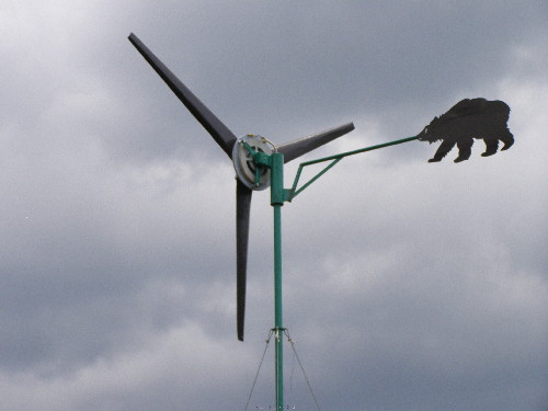

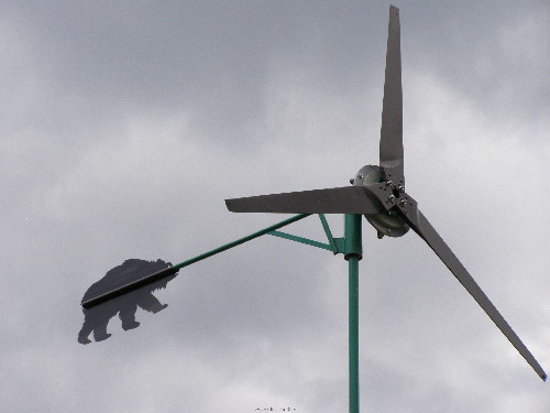

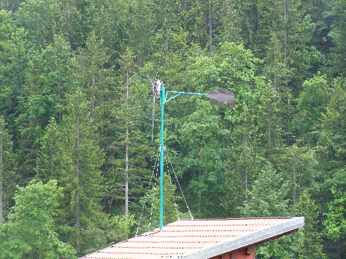

Tole temo si bom sposodil za novico kako je te dni dokončal veterni generator moj sodelavec Čarly, ki je delalal po tem otherpower.com
začetni rezultati so zanimivi. Že pri nizkih obratih da kar nekaj moči. Meritve še sledijo...
Še nekaj slikc:

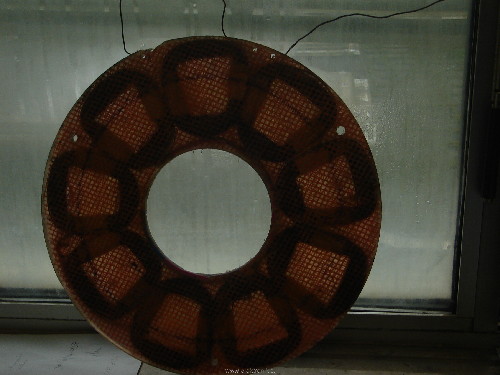

stator:
