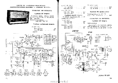

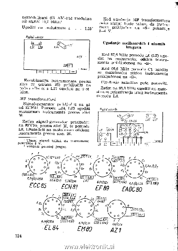

RIZ Jadran 58 i Jadran 59 A,B.C svi imaju UKV područje. Jadran 57 ga nema. Problem je u tome što originalni UKV lovi samo od 87,5 do 100MHz, a iznad toga do 108MHZ ne može primati, na primjer Radio Zadar. Ako želiš, možeš ponovo podesiti UKV jedinicu tako da prima kompletno UKV područje, samo treba imati dosta prakse i dobro paziti što radiš, inače možeš napraviti više štete nego koristi.
RIZ Jadran 58 in Jadran 59 A,B.C vsi imajo UKV področje. Jadran 57 ga nima. Problem je v tem da originalni UKV lovi samo od 87,5 do 100MHz, nad tem do 108MHZ pa ne sprejema več, na primjer Radio Zadar. Kdor želi, lahko ponovno uglasi UKV enoto tako da sprejema kompletno UKV područje, samo je treba imeti precej prakse in dobro paziti kaj počneš, drugače lahko narediš več škode kot koristi.
Edit: sheme ponovno naložene.
Shema 1. del
Shema 2. del

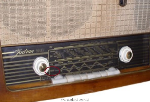

cerovac_i
Prispevkov: 559
Aktiv.: 3.03
Kraj: Koper
PrispevekObjavljeno: Pet Mar 14, 2014 4:39 pm    Naslov sporočila:   Odgovori s citatom
V podatkih se je prikradla majhna napaka. Slika je povlečena iz omenjenega linka.
Očitno ima UKV!

UKV nemaju B i C verzija a ima je Jadran 59A i Jadran UKV.
Ja imam Jadran 594 UKV i on mi je sledeći po redu za restauraciju i proširenje opsega do 108Mhz.
