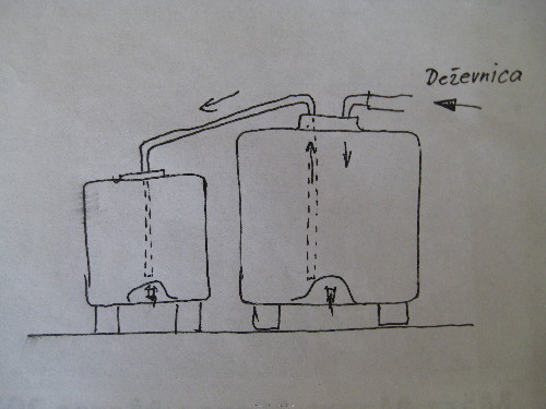

Kako bi napravil da bi deževnica tekla v manjšo cisterno ko dežuje?Nočem da deževnico dobim v usta.

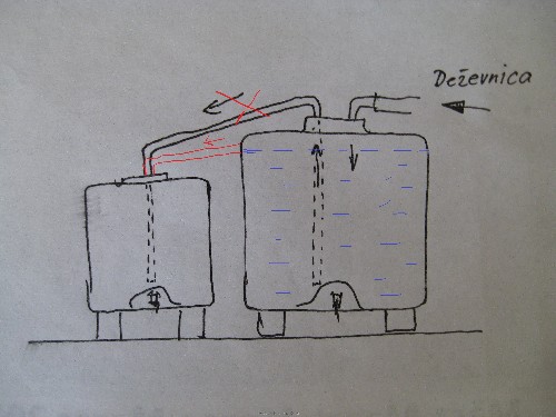

Takole kot na spodnji sliki Wink
Novo cev sem ti vrisal z rdečo, svojo prvotno narisano s črno sem prečrtal in z modro označil nivo vode v velikem rezervoarju.
Ko se veliki rezervoar napolni začne teči v manjšega. Tako lahko zaporedno vežeš več rezervoarjev- kolikor ti je želja.

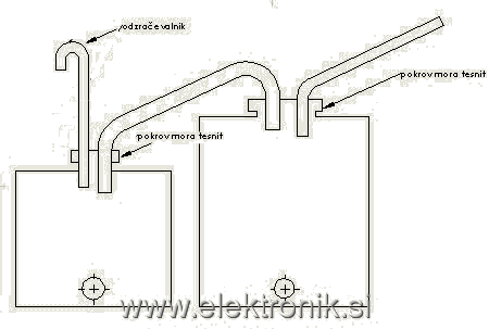

Na taveliki cisterni moraš zatesniti pokrov in penetracije. Dovodna cev naj ima recimo pol metra vertikalnega kosa, tako da je vtok višje od odtoka.
Lahko pa jih povežeš spodaj, pa v taveliko cisterno znotraj daš eno "fajfo", da ne bo iztok vode čisto na dnu.

kaj pa to

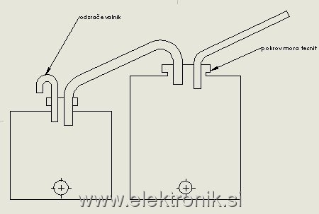

Ne, pač pa to! Samo škoda da je to rešitev brez mikrokontrolerja i.t.d.

Mogoče bom probal nasvet od napetost.Jaz sem rešil tako da sem prerezal cev in T koleno montiral.Na vrhu T sem stekleničko ki ima na vrhu zamašek.To sem vlil vodo v stekleničko in htro zamašil.Pa je tekla voda v manjšo cisterno.Steklenička je na eni strani zamašek druga(dno) pa na T koleno.
