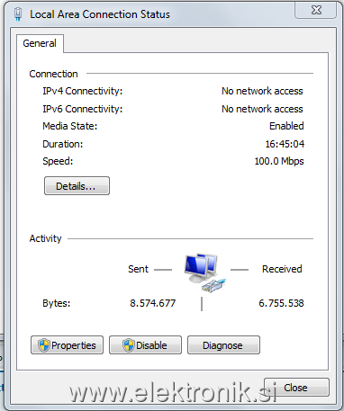

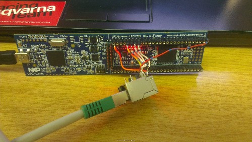

Kupil sem testno ploščo LPCXpresso 1769, z NXP-jevim mikrokmilnikom LPC1769, plošča ima vgrajen fizični nivo za TCP/IP in sicer čip LAN8720.
Za omenjeno ploščo je že s strani NXP-ja spisan kompletni primer za testiranje kot web serverja. Napravo sem preko RJ45 priključka z tuljavami priklopil na PC, PC-ju dodelil ip, da je v istem omrežju kot omenjena plošča. Zadevo v windowsih kaže kot povezano 100Mbps (undefined network), problem pa je v tem da nikakor ne morem dostopati do spletne strani in pa tudi na pinganje se ne odziva.

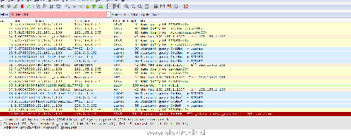

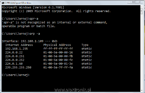

Kadar delaš karkoli z mrežo je fanj uporabiti Wireshark in analizirat promet, ki poteka med računalnikom in napravo. Tako hitro ugotoviš, ali se naprava sploh odziva na klice računalnika. Pravilnost delovanja TCP/IP sklada boš videl, ko bo računalnik poslal arp zahtevo (računalnik vpraša kdo ima določen IP, naprava pa odgovori "jaz" in posreduje svojo MAC adreso).

S pomočjo wiresharka ni videti nobenega prometa z omenjeno napravo.

Predpostavljam, da si v datoteki EMAC\src\tcpip.h spremenil IP naslov iz 192.168.0.110 na 192.168.1.110?
Pa tudi filter v Wiresharku imaš narobe napisan: mora biti ip.addr==192.168.1.110.

Če želiš v wiresharku spremljat promet s točno določenim ipjem daš filter:
host IP.IP.IP.IP
Fizična povezava kar je videt je ok, edino nisem čisto prepričan zakaj imaš napajanje in gnd povezana na konektor.
Preveri ali imaš v EMAC.h definirano MAC adreso, ki še ni prisotna v mreži (za vsak slučaj). Po hitrem preletu kode se mi zdi, da bi zadeva morala delat brez kakšnih posebnih nastavitev, tako da ne vem. A uporabljaš KEIL, če ne bi bilo za preverit nastavitve IDEja.
Si mogoče pogledal kaj kako potekajo inicializacije, če je vse uredu, če se vse inicializira kot mora? Če je inicializacija ok, potem bi DoNetworkStuff moral delovati, kar pomeni, da bi se ob zahtevi za TCP povezavo izvesti TCP handshake in TCP povezava vzpostavit. Oz, bi v Wiresharku moral na ARP poizvedbo (who has IP ... tell ...) vsaj dobit odgovor (IP is at ...). Tako da najprej poglej če to štima (da bo lažje lahko zakomentiraš http sever dokler to ne ugotoviš). Če to ne štima je nekaj narobe ali v fizični povezavi, ali v inicializaciji , ali mogoče kje drugje Smile.

Kot je že bilo rečeno ta primer verjetno sploh ni za to ploščo, saj uporablja drugi Ethernet Transceiver.
host IP.IP.IP.IP je capture filter. V Wiresharku pa je display filter ip.addr==IP.IP.IP.IP.
