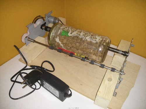

Se je kdo igral z glajenjem 3Dp predmetov z rotacijskim brušenjem ali pa ima sicer izkušnje s tem postopkom?
Kateri brusni medij uporabit za čim hitrejši učinek za ABS/PLA?
S spodnjim čudom sem igračkal a popolnoma brez učinka po ca 6h z:
- suhi/moker Fini pesek (nanos reke Mure)
- suh/moker obcestni gramoz
- orehove lupine (to sem nekje bral, da se uporablja baje za poliranje)
Improvizacija (del starega printerja)

Šele ko sem kliknil na sliko sem dojel (videl kje je obdelovanec), za kaj gre Smile
Nimam ravno teh izkušenj, sem pa gledal, kako se polirajo (raziglajo) kakšne druge stvari - magnezijevi odlitki v avtomobilski industriji. Tam je še vibro motor, boben je seveda dosti večji.
Edino, kar bi po moji logiki bilo - mogoče imaš pa preveč mivke - peska, pa se obdelovanec ne more toliko "butati" ob medij.
Res je, poskusi le do 1/3 volumna. Pa morda bolj široko posodo - lahko je tudi nižja.

To čudo boš najbrž s kakršnikolim abrazivnim sredstvom lahko vrtel do sodnega dneva, pa bo efekt enak. ABS in PLA sta po moje za ta način obdelave preprosto premehka.
ABS sicer lahko "gladiš" s hlapi acetona ali nitrorazredčila. Piše nekje na forumu s čim točno.

Temu se reče Ball mill. Se sicer uporablja za mletje, vendar če damo lažji oziroma manjši medij v boben, ter pustimo sorazmerno manj časa, bo izdelek lepo "zgladilo".

Ta kozarec je po notranjem obodu gladek zato ni učinka poliranj ali glajenja. Znotraj po obodu morajo biti nameščena rebra da pri pravilno izbranih vrtljajih in premeru bobna deli in prah padajo iz viška eden na druge. Če se samo kotalijo v kozarcu to ni nobenega učinka.
Ni gladek. Tista bela packarija na robo je trši silikon, ravno zato ker mi je na začetku vse samo drselo.
