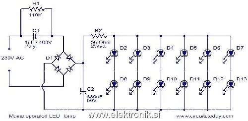

Lep pozdrav zanima me če ima kdo kako preverjeno shemo (vezavo) LED diod na napetost 230V.
Sam potrebujem vezavo 12-tih diod. Dobil sem shemo: http://www.circuitstoday.com/mains-operated-led-lamp
vendar imam za upor R2 namesto 56 Ohm 2W imam upor moči 1W. Zato me zanima če bi to vse skupaj delovoalo. Če ima kdo kake izkušnje oz. shemo in mi pomagal, saj bi sam preizkusil ampak je le vse skupaj priključeno na 230V in s to napetostjo se ni za "[cenzurirano]".
Hvala za pomoč že v naprej.

Hja, več kot da kaj poči, se zasmodi, se res ne more zgoditi. Tudi to je del učenja. Seveda se ni treba ničesar vmes dotikati.
Drugače pa takole, kakšne ledice imaš, koliko toka rabijo za svoje delovanje, za vse ostalo pa Ohmov zakon pamet URI (U=R*I), s tem da potem z raznimi varijacijami pridemo do P=U*I.

Okej hvala za nasvet odločil [slovenščina je zame španska vas] se da bom vstavil malo večji upor... diode bom pa uporabil te [url]http://www.ic-elect.si/b2c/led-5mm-bela/led-5-be-lw520a-14cd-22.html[/url] pa poskusil če se bo kadilo pa se bo Smile hvala za nasvet

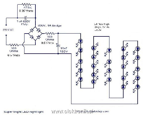

Zakaj pa LED diod ne povežeš serijsko? Upore pa izračunaš z led kalkulatorjem na spletu.

po drugi shemi sem se odločil da bom naredil Smile hvala za nasvet

Saj bo delovalo, samo upor se bo hitro segrel. Pišeš, da imaš upor prave vrednosti le moč je pol manjša. Odklopi, prekini povezavo za polovico LE diod, če ima upor le polovico moči.
O napajanju LED je veliko napisanega na forumu. To tvoje vezje je zgrešeno in lahko poškoduje LED. Vsaka veja diod potrebuje svoj upor. 6 x 56 Omega 1/2W in si na 3W.

ja [slovenščina je zame španska vas] dav upor 68 ohm od 2 W =)

Ne vem...kot prvo, ledice se NE vežejo paralelno brez preduporov, kot drugo pa tisti 1 mikro kondenzator dvomim da bo prepuščal 6x20=120 mA toka, da bodo vse svetile dovolj močno. Saj ti neka logika da, da tukaj nekaj smrdi: v prvi verziji je zahtevan tok 20mA, pa je kondi 1 mikro, v drugi je zahtevan tok 6x večji, kondi pa je enak... Shame on you Namreč, s tem kondenzatorjem je pogojen tok, ki bo lahko tekel skozi ledice. Zdaj ali bodo v prvi varianti ledice šle v elektronska nebesa ali pa v drugi ne bodo do konca svetile... (ali pa sta obe verziji resnični...)

pardon narečje...pač zamenjal sem upornost upora z 68 Ohm 2W ;D
Ma ne vem poskusil bom narediti po tisti shemi in bomo videli kaj bo če se bo kadilo pa naj se tudi iz tega se nekaj naučiš =)

Kondenzatorjeva tokovna zmogljivost je I_RMS=230 V∙2∙π∙50 Hz∙C.
Pri 1uF to znese 72mA. Će upoštevaš še padec na prvem uporu 100R in mostičku, ti bo ostalo dobrih 60mA.
Tako bi jaz naredil tri (max 4) veje po recimo 10 ledic in v vsako vejo svoj upor za omejitev toka tiste veje.

sicer pa si preberi npr. TOLE
Tukaj lepo lahko izračunaš, kakšen tok boš dobil ven iz 1 mikro (ti je že Bojan povedal). Vedi da se bo napetost na ledicah dvignila na tak nivo, da bo omenjen tok res tekel, ne glede na število ledic. Kondenzator je namreč TOKOVNI vir (veš, kaj to pomeni?) Torej, če jih daš v serijo bodo šle v kukulele, ker bo skozi njih teklo 50 mA (v tem primeru bi jaz dal 0.47 mikro), če jih daš paralelno pa se zna zgodit da bodo ene svetile več, druge manj. In če bodo ene svetile preveč, bodo umrle, posledično bodo vse ostale dobile več toka, spet umrle...in verižna reakcija bo hitra. Ja,saj se nekaj naučiš tako, da se kadi, ampak pretiravat ni treba...najprej preštudiraš teorijo, potem sledi praksa.
