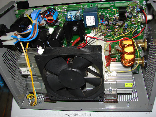

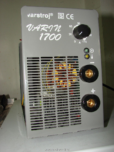

PrispevekObjavljeno: Čet Maj 01, 2014 8:32 pm    Naslov sporočila:   Odgovori s citatom
laura je napisal/a:
Odpri in dobro izpihaj aparat, preveri mehanske spoje.
Sem dva ali tri rešil s takim "glupim" posegom. Ne rečem da bo, škodi pa ne poskusit.
To sem najprej storil. Hvala vseeno za nasvet. Drugače pa aparat izgleda nekako takole:
Torej se vidi, kako je vse skupaj še deviško čisto in malo rabljeno. Vsi spoji so na prvi pogled BP.
Danes je aparat imel zgleda dober dan. Mi je uspelo nekako zvariti tisto, kar mi je ležalo celo zimo na ponku. Morda je k temu pripomoglo tudi dejstvo, da so bile elektrode celo zimo na vročem radiatorju. Ampak koliko se spomnim, tudi prej nisem varil z vlažnimi. Ne vem več.....dela, pa ne dela....kakor se mu zazdi.
