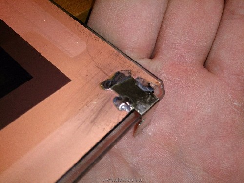

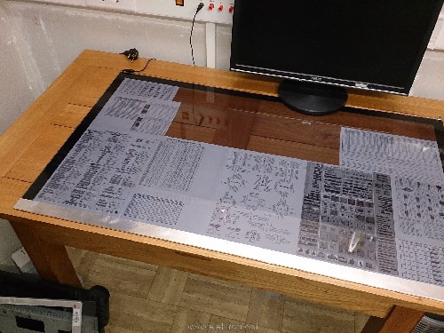

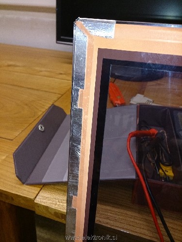

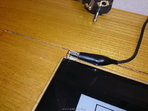

Mucek malo sem si sposodil tvojo zanimivo idejo Dancing , v kotu me je čakalo steklo za na delovno mizo. Steklo je od 42" plazme in ima metalizirani notranji rob(baker). Na rob sem prilepil alu trak in ga zavihal na zadnjo stran tam sem na določenih mestih prepognil alu trak, da je dobil stik z bakrenim nanosom na steklu. Na drugem koncu sem na spodnji strani stekla prilotal kovinske jezičke za ozemljitev. Bomo vidli kako se bo zadeva obnesla, saj mene tudi večkrat trese v delavnici. Kot zanimivost, nazadnje ko sem bil prehlajen oziroma mi je padla odpornost, sem se statično nabijal kot za stavo...
Volkd:
To imaš na mizi steklo od plazme? Je steklo od plazme antistatično? Zanimivo mi je da ima steklo bakreni rob spodaj, čez steklo pa nekakšna folija, ki pa sem jo na zgornji strani stekla odstranil. Na spodnji strani je še ostala in se dotika bakra.
Še nekaj slik moje izvedbe:
