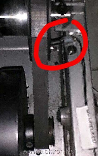

Kje bi lahko dobil speed sensor za tekalno stezo(RoyalBeach)?

Kako pa izgleda ta speed sensor? Kakšen je princip delovanja?

To je magnetni senzor, magnet je nameščen na jermenici zraven na ohišju je senzor kateri je priklopljen na kontrolno ploščo motorja.
 Velikost datoteke:  34.2 KB

Mogoče je navaden reed sensor in meri čas med impulzi. Ali pa je tuljava, in računa hitrost iz inducirane napetosti.
Če je reed, je pomembna zgolj velikost, sicer so ponavadi standardnih velikosti.

Če sta na kontrolno ploščo priklopljena dva dratka potem gre po vsej verjetnosti res samo za reed rele.
Si prepričan, da je res šel k vragu ?
Preveri razdaljo, ki naj bo čim manjša.
Včasih si ga rahlo potolkel ali frcnil, ker se zgodi, da kontakt v notranjosti reed cevke postane muhast in enostavno zablokira.
