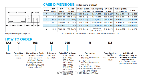

Čudno je, da je na strani IC elektronike kondenzator z oznako "TANT 10uF 10V SMD-A 10%" cenejši od "TANT 10uF 10V SMD-A 20%". To je razvidno tu: http://www.ic-elect.si/b2c/search/?search_category=0&search_subcategory=1933&search_string=10uF
Kako je možno, da je večja natančnost (10%) manj cenjena od manjše natančnosti (20%)? Kaj v bistvu sploh pomenijo ti procenti? Najbrž si samo jaz narobe razlagam procente, ampak zdi se mi, da so s procenti zaznamovana največja odstopanja glede na celotno vrednost upornika - manjše je boljše.

Na strani do katere si dal povezavo in je poleg tudi podatkovni list jasno pišejo dimenzije, kaj ti gledaš mi pa res ni jasno.

Kroko je napisal/a:
Saj ti tudi v nazivu piše, da je podnožje tipa A.
Tega sploh nisem opazil, ker sem premalo izkušen. Bi me lahko kdo usmeril na kako dobro literaturo, da si malo preberem o tipih SMD in njihovih označbah?

Ne reci, da tega tudi nisi opazil... Drool

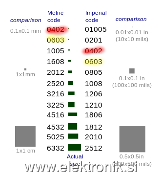

Nekako je bolj to. Ne vem bolj kot berem literaturo, bolj dojemam, da bi prodajalec moral navesti vsaj ali so njegova podnožja navedena v inchih ali v milimetrih. Pa tega ni. Ne vem za nekoga, ki je na tem področju nov in se še lovi je to precej pomembno. Govorim zase no...
Tak primer je npr. primer podnožja 1005 in 0402, kar pomeni popolnoma enako vendar je prvi v mm, drugi pa v inchih. Na IC elektronika kot se zdi uporabljajo obe oznaki, kar je begajoče. Še bolj begajoče je, da raje uporabljajo inche kot mm (v EU). Le vpišite v iskalnik 0402 in 1005 pa boste videli o čem govorim.

Če bi prebral datasheet od teh dveh uporov, potem bi vedel, da je velikost 0603 v inčih in da 13 pomeni, da so na velikem kolutu.
Okej sedaj sem se to naučil. Hvala. Very Happy Je pa res begajoče, ker 0603 oznaka obstaja tako v inchih kot v mm. Glede na sliko v prilogi ta sploh ni edina, ki se podvoji. Rolling Eyes

Zakaj bi te to pravzaprav eksplicitno zanimalo. Praktično vsi programi imajo 603, 805, 1206,... "layoute" že v knjižnicah.
