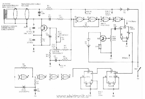

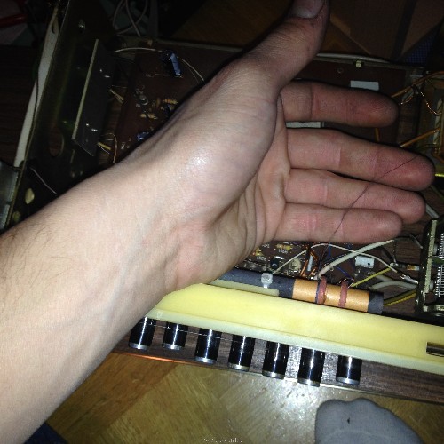

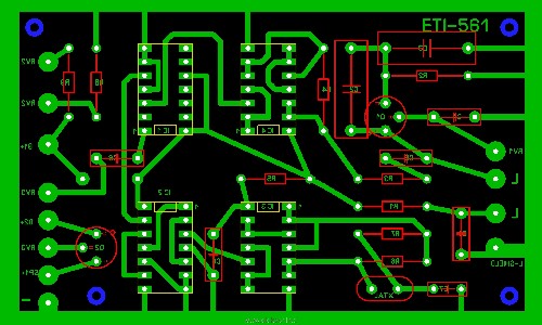

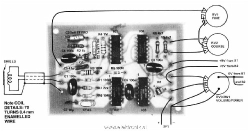

Naredil sem detektor kovin ETI 561 in zadeva deluje ampak zvok-pisk je zelo tih kaj narediti?

PrispevekObjavljeno: Sre Jun 25, 2014 10:56 pm    Naslov sporočila:  shema Odgovori s citatom
Kako bi se dalo narediti glasnejši zvok?

PrispevekObjavljeno: Čet Jun 26, 2014 8:49 am    Naslov sporočila:  vezje Odgovori s citatom
dal sem 8 ohmskega kot je v načrtu in se zelo slabo sliši in ja vem da bi lahko dal ojačevalec ampak me vseeno zanima če se iz tega vezja lahko kako pojača zvok.

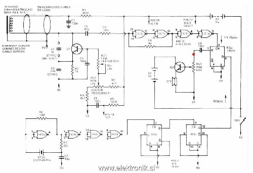

PrispevekObjavljeno: Čet Jun 26, 2014 9:04 am    Naslov sporočila:   Odgovori s citatom
Odstraniš Q2 in RV3. Tam kjer je rdeča pika na shemi vzameš signal in ga pelješ na ojačevalec. Uporabiš recimo TDA 7052. Potenciometer RV3 pa vežeš še pred ojačevalec, da imaš kontrolo glasnosti. V bistvu odstraniš samo Q2.

PrispevekObjavljeno: Čet Jun 26, 2014 9:18 am    Naslov sporočila:   Odgovori s citatom
Za začetek bi zadostovalo, če bi zvočnik vezal med (+) baterije in kolektor tranzistorja Q2.

PrispevekObjavljeno: Čet Jun 26, 2014 1:54 pm    Naslov sporočila:   Odgovori s citatom
Poskusi priključit piezo "zvočnik" na mesto označeno na Uletovi sliki.
