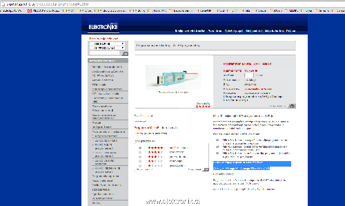

Napaka se pojavlja, ker imaš verjetno "MikroB - brezplačna verzija", ki podpira samo 4 čipe.
To je bil tudi moj prvi programator, ob prvi priliki sem ga zamenjal.
Izdelaj si AVRISP MKII programator, ki ga je tukaj na forumu objavil VolkD, revija št.18.
Podpira vse mega čipe, xmega, tiny družine.
Druga opcija je, da na ebayu poiščeš kakšen programator, so po manj kot 5USD.
