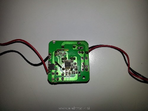

Lep pozdrav, prosil bi če mi lahko kdo svetuje kako popraviti tale napajalnik, zanima me tudi če mi lahko kdo pove kako močen je tale napajalnik, da bi ga zamenjal z drugim če se ga ne da popraviti. Najlepša hvala za odgovore.

Zamenjaj kondenzatorje pa boš videl, če bo potem delovalo.
Glede na sliko je težko ugotoviti za kakšno napetost in tok gre, tako da vse je ugibanje. Verjetno pa je, da to piše na usmerjevalniku.

hvala za odgovor, žal na usmerniku nič ne piše, bom poskusil z kondenzatorji

Napiši čim več podatkov od routerja, mogoče ima kdo takšen model in lahko pomeri. Mr. Green

Kako se lotiti popravila?
Najprej preveri tisti "upor - fuse" Če je prekinjen, ga zanenjaj. Potem napajalnik priljuči v serijo z 60W navadno žarnico. V koliko bo žarnica svetila je v okvari nekaj na vhodu. (usmerniški mostič, 400V kondezator, transistor). V koliko žarnica ne sveti preveri, če je na izhodu napetost. (potem je bil v okvari samo upor) Če napetosti na izhodu ni, potem preveri napetost na eliktrolitu na vhodu. Bo tam preko 300V če je usmernik oz. elektrolit dober. Če je napetost ok, potem je odbilo transistor ali čip.
PS
Ima čip kako oznako? Morebiti TH2267 ?
Edit:
Gledam - ne vidim, da bi bil gor transistor. Potem funkcijo le tega upravlja kar čip.

Problem je bil v kondenzatorju Smile hvala vsem za pomoč
