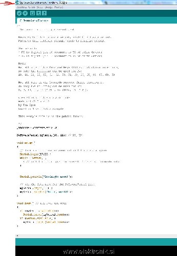

PrispevekObjavljeno: Sre Jun 11, 2014 9:51 am    Naslov sporočila:   Odgovori s citatom
@Vilko:
1. Seveda, ne da se da, temveč Arduino IDE to tudi naredi. Prevedeni hex je v Uporabniški Temp mapi in ga lahko naložiš s kakršnim koli programatorjem, brez Bootloaderja, celo iz Arduino IDE okolja. Programator izbereš tako, kot je to napisal @Cimer, program (hex) pa naložiš s <Ctrl>+<Shift>+<U> (menu Datoteka),
2. Zakaj pa ne, Software serial imaš celo v primerih Arduina IDE.
In zopet se pojavlja vprašanje o katerem smo že veliko predebatirali, torej: Kaj Arduino je in kaj ni?
@matija5ka: ti bi šel z roko okoli riti v žep!

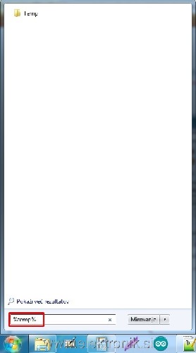

PrispevekObjavljeno: Sre Jun 11, 2014 2:47 pm    Naslov sporočila:   Odgovori s citatom
Vilko verjetno nima WIN 7 .
V tem primeru v explorer (naslovna vrstica) odtipkaj %temp% .
Glej slikico.
