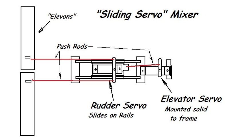

Imaš oddajnik brez delta mikserja.
Dobi se ustrezni "adapter" za sprejemniško stran. (npr: ga ne uporabljam)
ali pa narediš mehanski mikser
Regulator pa rabiš če boš poganjal na 24v mora prenest 6S paket najbolje, da iščeš med avto ali pa čolnarskim oddelkom.

Tudi sam sem pred kakim letom kupil kompleten starejši električni invalidski voziček z zanič baterijami in manjkajočim polnilnikom za 80 EUR preko slovenske strani z malimi oglasi. Kot (nekdanji) navdušen modelar se imam nekoč namen lotiti izdelave univerzalnega daljinsko vodenega stroja za košnjo okrog hiše in odstranjevanje snega z dvorišča - torej z zamenljivimi delovnimi priključki.
Razmišljal sem že o krmiljenju regulatorjev obeh pogonskih motorjev takšnega stroja, da bi bil čimbolj okreten (t. i. "tank drive"). Gre za nastavitev preslikave med položaji krmilnih ročic na modelarskem oddajniku za daljinsko vodenje in signali za krmiljenje obeh motorjev. Naletel sem na tole uporabno stran - morda še komu pride prav:
http://home.kendra.com/mauser/Joystick.html
